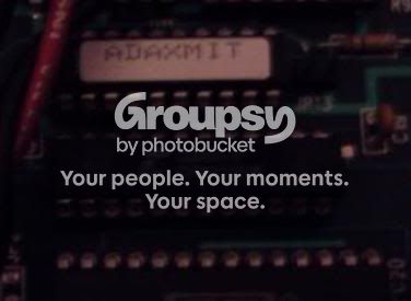

    Em đã liên hệ hỏi vài bác, cả shop nhưng các bác trã lời không biết. Em có liên hệ với 1 tay nước ngoài có cùng con DAC này, của hắn thì có 2 con này, trong khi mấy con khác của em thì hắn lại không có :lol: . Hắn có chụp em cái hình nhưng chi tiết hơi mờ, em cũng đem ra chợ NT hỏi, thì cũng không ai biết.

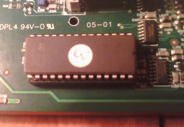

    Em nghĩ con IC trong hình Tây chụp là 1 loại rom. Hãng nó cài chương trình vào rồi dán giấy để tiện trong quá trình SX, nâng cấp....

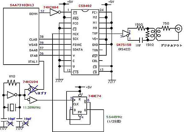

    CS 8402 Digital audio interface transmitter :wink: em dán giấy chắc là dòng inverters đệm cho em CS nên kô có 2 em này DAC kêu b.thường chỉ thiếu cái cổng digital out

    Dạ , con soli 337 nhật bủn cũng dán kín 2 em TDA - tra lít thì em nó xài 1541A dưng bóc ra là 1541 trơn ạ :mrgreen: dù là mục đích rì thì rứt khoát em IC dán giấy của chủ thớt kô thể là ROM cài ch.trình như kụ dongxanhvp phán ạ :lol:

    Em chụp tạm con ROM trong đầu CDP Ăng lê ạ - miếng dấy dán che cái cửa sổ để khi cần xóa ch.trình = tia gì đấy :mrgreen:
  22. khivang
    khivang Advanced Member
    2/10/06
    4.165
    34
    Đây là eprom kụ ợ, loại này phải dùng tia cực tím để xóa dữ liệu rồi mới viết cái mới vào đc
    Rom có rất nhiều dòng, sơ khai và rẻ tiền có dòng prom dùng xung điện để đốt các mối liên kết trong ma trận nhớ tạo chương trình cố định ko thể sửa đổi, đó chính là loại bác dongxanhvp nói ở trên đó ợ. Sau còn có eeprom là loại ghi xóa hoàn toàn bằng điện.....
