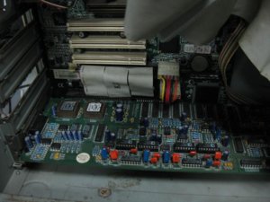

    Dùng cái này để lấy thông số nè bác sỹ ơi.
    LMS
    Micro trong phòng không vang.
    Hộp VI box để giao tiếp với máy tính.

    Hệ thống LMS là môt trong những hệ thống/Program rất tốt. Nhiều hãng loa lớn dùng LMS. Cho hỏi là tại sao cái hiệu của cái box lại có chử Tàu?
  13. Ultraline
    Ultraline Advanced Member
    14/8/09
    4.757
    36
    Em cũng không biết nữa,hình như là chữ Nhật chứ không phải chữ Tàu,em không biết mấy ngôn ngữ này,nói thì em nói được vài câu nhưng em không biết đọc,không biết viết. :D
    Cái VI box này có kèm theo cái sound card cũng của LMS.
    Cũng có thể ai đó đã làm lại cái VI box,nhưng em cũng chưa thấy cái khác nên không có thông tin đối chứng

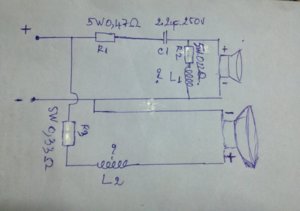

    Xin Các bác góp ý cho em bộ phân tần này. Xin cám ơn
  24. nguyenha7940
    nguyenha7940 Advanced Member
    5/12/12
    4.304
    1.386
    Đống Đa,Hà Nội,sdt 0362353228
    Bộ phân tần này chỉ là hình vẽ cơ bản...
    Loa bas chưa biết trị số cụ thể thế nào có thể phát ra dải tần từ bao nhiêu đến bao nhiêu, trở kháng loa là bao nhiêu, công suất loa là bao nhiêu...bạn muốn cắt tần ở khoảng nào thì làm sao biết giá trị của L2 được...mạch này lắp thêm tụ lọc // với loa bass nữa thì đẹp hơn
    Loa tress cũng chưa có dải tần chưa có trở kháng chưa có công suất thì tính L1 kiểu gì...

    Thưa bác Loa bass toàn dải và loa treebl dom 2 loa không có chữ số gì hết em đã cắt tần cho loa bass để bass rõ ràng hơn em đã lắp tụ 10uf.100v // với loa bass nhưng trung âm bị tối nên tháo ra nghe ổn loa treebl tiếng hơi nhỏ không biết do cái gì còn 2 cuộn cảm em tự cuốn và đo bằng tai chứ không có đồng hồ đo mh 2 loa chắc khoảng 8omh em nhờ các bác xem phân tần như hình có gì sai không?
