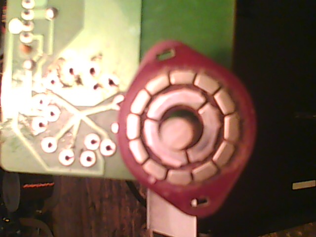

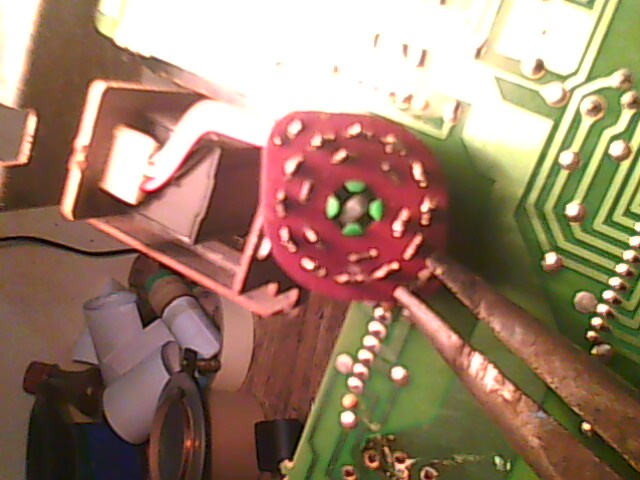

    trước đây em đã từng tháo nó ra nói chung các em DENON có chuyển cổng đầu vào bằng rơle đều có chung căn bệnh này
    gửi các bác mấy cái hình để tham khảo
