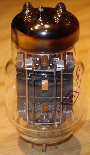

    6C33C có tới 3 ''núm'' mà có nối vào plate nào đâu :roll: :lol:

    Không nối và plate nào chắc. gọi là gai ạ,e hóng hớt tý đừng mắng e nha, cái bóng 6c33c này có dễ lắp không bác
