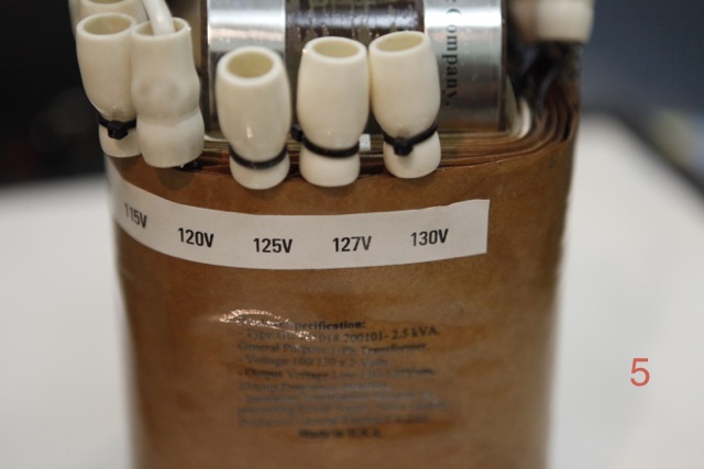

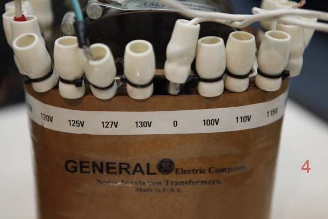

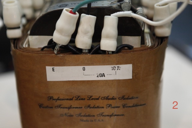

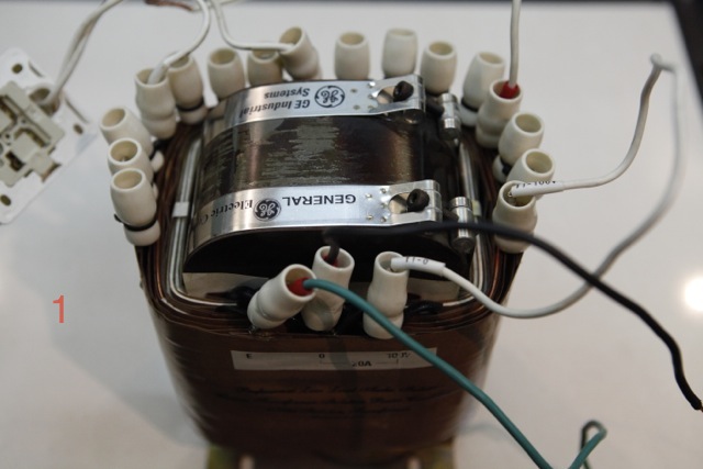

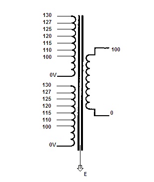

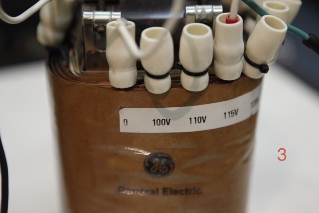

    E có cái BACL nhờ các bác kiểm tra và tư vấn e cách đấu dây.
    BACL vào 0v - 100v, ra 0v - 100v - 110v - 115v - 120v - 125v - 127v - 130v.
    Hiện nay đang đấu dây như sau:
    - Cọc 100v của ngõ vào sơ cấp đấu vào 0v của một thứ cấp.
    - Cọc 0v của ngõ vào sơ cấp và cọc 115v của cùng cuộn thứ cấp nói trên dùng để cho điện vào 220v.
    Các bác xem hình và giúp e xem cách đấu như vậy để cho điện vào là 220v có đúng không? E xin cảm ơn.

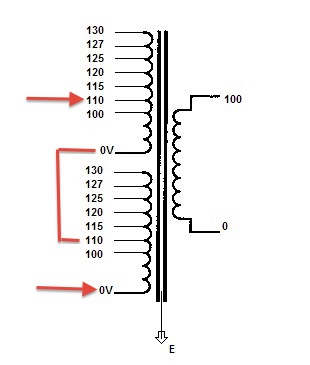

    Đấu theo cách trên thì công suất cục biến áp của bác sẽ giảm chỉ con một nửa.
    Nếu muốn lấy ra điện áp 110V với đầu vào 220V thì bác nối cọc 0V và cọc 100V của cuộn thứ cấp lại với nhau, điện lưới 220V đưa vào 2 cọc 0V và 100V còn lại. Bên sơ cấp bác có điện 110V. Đấu như thế này thì cục biến áp sẽ đủ công suất.

    Hi, em nhòm lại cái hình bác chụp thì đoán là áp vào là có thể từ 100 đến 260V, còn ngõ ra chỉ có 1 đường 100V/20A, em vẽ lại như bên dưới. Vậy nếu bác muốn ngõ vào 220V thì nối tiếp 2 cuộn 110V lại là xong.
    Ý tưởng chuyển 1 phần thứ cấp làm sơ cấp về lý thuyết thì vẫn chạy, tuy nhiên thực tế bị giảm hiệu suất như bác Super nói ở trên .

    Cứ theo đúng ý đồ của nhà sx mà sài chứ sáng tác coi chừng tèo cái BA quí, như trên là chuẩn rồi.

    Vậy như bác Via thì để vào 220v và ra 100v thì làm thế này đúng không ạ? Mũi tên là nguồn 220v vào.

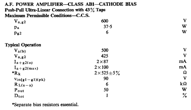

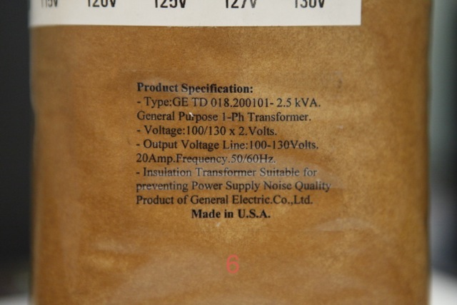

    Xem lại cái spec tấm hình số 6 e thấy đúng như bác Via nói là điện áp cho phép là 100/130 x 2 nên có thể hiểu là từ 100-260v tuỳ theo cách đấu song song nay nối tiếp. Nhưng phần output của spec e lại thấy nghi là 100-130v, vậy là sao nhỉ? Cái này có nghĩa là có thể ra được nhiều mức điện áp khác nhau?! E gà về KT mong các bác đừng mắng!

    Ý nói là bác có thể đấu sơ cấp sao cho đầu ra đạt 130V. Khi mà spec nó ghi như vậy thì bác có quyền dùng điện áp 260V đấu vào vị trí đấu nối sơ cấp 200V, lúc đó đầu ra sẽ 130V
