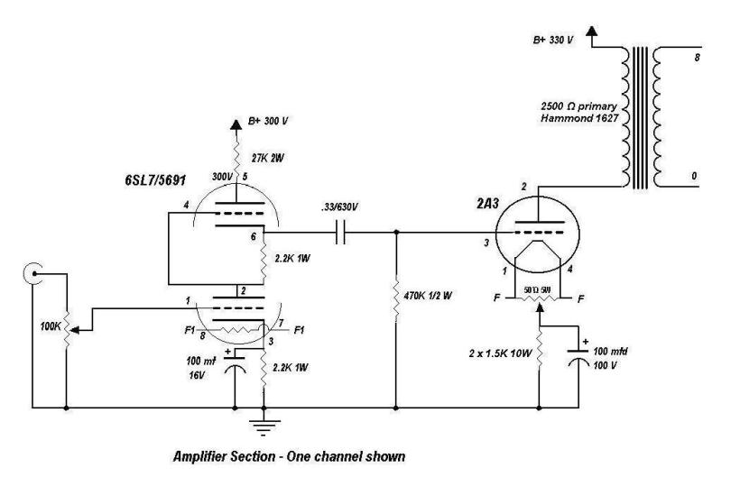

    Chào các bác! Các bác giúp e 1 tay vụ này với ạ.
    Hiện tại e đang dùng cặp Monoblock 2A3 SE hàng DIY, bóng cs dùng 2a3 của Nga, nắn 5U4G RCA, Pre 6SL7 xông khói Tungsol.
    Hiện e đang có dự định thay bóng công suất 2a3 = bóng 45 của RCA để thay đổi chất âm , các bác tư vấn giúp e với, cần phải thay gì trong mạch ạ.
    Đây là mạch 2a3 của e.

    Phải làm cái mới thôi bác ơi. OPT không phù hợp

    Bác kiểm tra xem cái OPT đang dùng có đường 4K or 5K không ?

    Nếu trường hợp OPT 3k thì e phải thay OPT 5K mới đúng tổng trở cho 45 đúng ko ạ?

    Em thấy trong datasheet đèn 45 có thể chạy với tải opt 2,7k, bác chạy 2,5k chắc cũng không sao, có điều không khai thác đuợc hết công suất của đèn thôi, nếu loa bác thiệt nhạy thì ok.

    Nếu Bác muốn! Cách đơn giản nhất để bác thử gắn 45 vào để nghe cho biết, nghe ra sao thì em hổng biết à nha(mặc dù sai chế độ & 45 chạy hơi cao chút xíu) là:(30 giây)
    + Ngay chổ trở thoát cho 2A3 em thấy Bác đang dùng 02 chú 1,5K Paralell, Bác làm 1 công tắc để tách 1 đầu của 02 chú điện trở này ra(đầu đóng mass). Tách ra = 1,5K xài cho 45, đóng lại như bình thường(còn 750 Ohm) xài cho 2A3.
    * Em hổng có xúi Bác để vậy nghe luôn nhe :eek:,
    P/s: Cái vụ này lúc trước em có làm cho 1 Bác, nhưng xài Tango U608(có 2,5K & 5 K), em mua công tắc của Bác Dũng 97, chuyển 1 lần 3-.4 đường thì tiện lắm. Nhưng sẽ nghe phần 2A3 không được như ý mấy, vì mạch đang chạy chuẩn cho 45(cao thế thấp hơn chút)

    * Có 2 việc cần làm khi thay 2A3=45 để an toàn mạch:
    1- Hạ áp B+ xuống dưới 300Vol cái này xài thêm điện trở ò Choke load vào mạch B+.
    2-RK của 45 lớn hơn RK 2A3 khoảng 500Omh >> làm điện trở nối thêm.
    * Công việc liên quan đến chất tiếng :
    OPT 2A3 xài 2,5-3Komh OPT của 45 xài 4K-5Komh do vậy nếu chỉ để thử thì có thể cho 45 chạy tạm nhưng nếu để thưởng thức đứng chất tiếng (đủ dải) thì phải chuyển OPT sang cầu 4K-5Komh.

    Vậy theo mạch 2a3 nếu e thay OPT 5K và hạ áp như bác ThuyLT là ổn đúng vậy ko các bác?

    Em nghĩ 300v anod không phải là vấn đề, khi đó volt kathod khoảng 45V- 48Vbác thay trở kathod 1.6kom để tải khoảng từ 27 - 30mA cũng ổn mà. Thân

    UAK max của VT45 là 275 Vol đó nhé, lúc mới bật lên chưa có dòng thì toàn bộ B+ đặt lên A-K của tubes chưa kể nếu là đèn cổ (ux245, 345...)chạy 250Vol đã có con đánh lửa toèn toẹt rùi.
    Không nên tham vài chục vol để làm gì cả thêm vài trăm miliwwats thì cũng ko phê hơn tý gì mà quá áp chẳng may đèn có mệnh hệ gì thì phí lém.

    Em đang chạy anod 310V, kathod 47V, Rk 1.6k dong chạy của bóng là 29mA, từ hơn 1 năm nay chẳng thấy tóe lửa, chắc bóng nào tóe lửa chắc sắp tử rồi, bóng van của em là gz34 cấp áp chậm, chẳng là vấn đề bác bận tâm, lắm lúc nghe hợp với cách thưởng thức của cá nhân mình hơn, quan điểm của em là vậy. Thân

    E k rõ chổ này có nhầm lẫn gì k ? E đanh dùng con ux345 B+ 320V, Kathot 55V, RK 1.5K, Bóng vang GZ32 cấp điện áp chậm. Nghe được tháng rồi. K biết bao lâu nó tèo.
