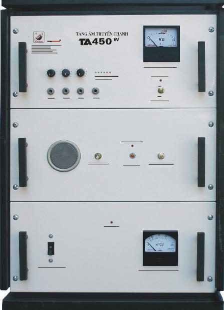

    Cơ quan anh bạn em dùng Amly truyền thanh TA 450 của Việt Nam sản xuất phục vụ phát thanh nội bộ qua hệ thống loa phát thanh đặt tại nhiều điểm, giống như loa phường vậy. Giờ nó đổ bệnh tiếng bị méo gần giống dạng nghẹt mũi nhưng chưa bị nặng. Em lên đây nhờ các bác cho em cái sơ đồ amp và chuẩn bệnh giúp em với, quả này không sửa được thì em mất cho uống rượu :(

    Hình hài của em nó đây ạ :D , giúp em, giúp em với!!!!

    Hi món này chắc anh phải mổ ra vẽ lại mạch , nhìn nó khủng bố thía kia thì khoai cho anh rùi :mrgreen:

    Trước em cũng chữa 1 cái tựa như thế này. Nó dùng rất nhiều sò 2N3055 lắp trên cánh cửa nhôm phía sau, chạy mạch đẩy kéo đảo pha và xuất bằng biến áp to lắm. Bác phải chụp hình bên trong mới có hướng giải quyết được.

    Đúng rồi anh, nó phải cỡ 30 con, em đã mở rồi nhưng ngó vào ngại quá lại đóng vào. Những nguyên nhân nào gây méo tiếng các bác nhỉ, và em phải kiểm tra những chỗ nào ạ?

    Em đoán nó không chết sò công suất vì nếu chết thường chập sẽ nóng nguồn hoặc hỏng cầu chì. Bác kiểm tra phần driver của nó.

    Mình mạn phép giải thích với bạn những nguyên nhân gây méo tiếng như sau :
    1) méo phi tuyến ( là sóng tín hiệu hình sin nhưng bị cắt ngang phần đỉnh )
    2) méo xuyên tâm ( là sóng tín hiệu hình sin bị biến dạng ở giữa chu kỳ dương và chu kỳ âm của hình sin )
    như tình trạng bác mô tả thì ampli bác nói đang bị méo xuyên tâm . nguyên nhân là do áp phân cực ( bias ) không đủ . bác có thể kiểm tra bằng cách đo B E của transistor công suất .
    nếu bác đo điện áp B E của transistor công suất mà chỉ khoảng 0,1v cho đến 0,3 v thì bác phải kiểm tra lại mạch phân cực của mạch công suất, vì để cho ampli hoạt động đúng ở class AB thì tối thiểu điện áp phân cực B E phải được 0,4 v. ( bạn kiểm tra trên mạch có Biến trở chỉnh điện áp phân cực không ? nếu có thì bạn chỉ cần chỉnh lại biến trở này là được )
    tình trạng bệnh mà bác mô tả là do mạch phân cực không đủ điện áp cho B E transistor công suất nên transistor công suất dẫn rất yếu ( chỉ dẫn phần đỉnh của tín hiệu ) nên bạn nghe âm thanh bị nghẹt nghẹt như vậy.

    Cảm ơn anh binhaudio - em đi uống rượu đây, amp đã xong và giờ đơn vị cảm ơn bằng cách mang em đi ngâm rượu :( . Cái dây cấp nguồn cho trở bias mủn như đã trải qua vài thế kỷ nên cấp nguồn cho bộ trở bias sụt kinh quá. Em nó dùng toàn bộ biến áp nối tầng, bias riêng từng tầng bác ạ.

    May hơn khôn anh khuehn ơi :D . em cũng đoán mò vì chưa kịp đọc phần hướng dẫn của bác binhaudio, tiến hành đo đạc thì thấy cái nguồn cấp cho bias có vấn đề, dò ngược kết hợp với sờ, nắn và phát hiện ra em chân dài mục nát, may quá.
