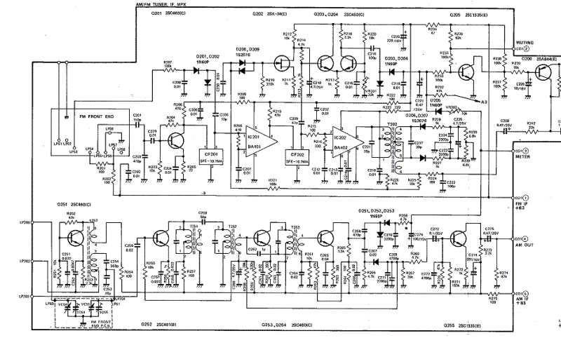

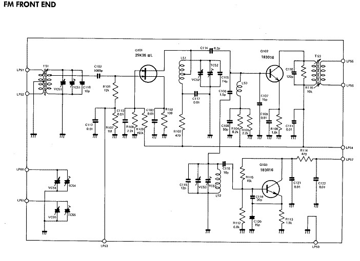

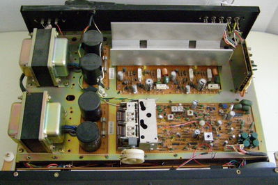

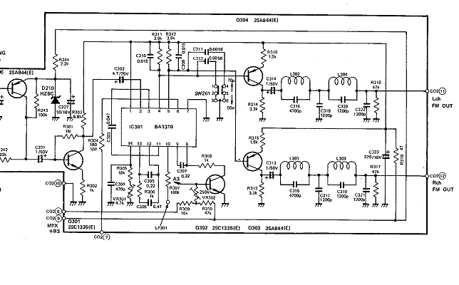

    Bác xem mấy cái hình này rồi theo tuần tự kiểm tra : Điện áp cấp board RF /FM modul , cần thiết mở hẳn cái hộp đó ra kiểm tra linh kiện trong board . Tiếp theo kiểm tra điện áp trên 2 con IC 201 , IC 202 ( BA 401 /BA 402 ) Kiểm tra dao động tại thạch anh dao động của IF FM modul , kiểm tra các linh kiện ngoại vi trên board này . Tiếp đến kiểm tra điện áp trên board SG FM Modul : kiểm tra điện áp cho IC 301 ( BA1310) , kiểm tra linh kiện ngoại vi của board này . Hãy chuyển sw về vị trí FM , lấy cái Panh (nỉa ) gõ vào 2 chân ra của board SG FM modul xem có tín hiệu ra loa hay ko . File lớn tôi ko thể up qua đây , nếu bạn có nghề hãy tự kiểm tra, nếu ko để lại email tôi gửi schematic để bạn có thể ngâm cứu :D

    "ấy cái Panh (nỉa ) gõ vào 2 chân ra của board SG FM modul xem có tín hiệu ra loa hay ko"
    Cái này E kiểm tra rồi nó vẫn ra loa ầm ầm
    Mà Board này liền với phầm AM và AM thì vẫn ngon, Đồng hồ báo tín hiệu sóng FM vẫn nhích cao nhưng đèn báo Stereo FM không sáng :roll:
    Cảm ơn Bác rất nhiều, như này chắc E phải mang ra thợ rồi, chứ em chỉ hàn lại chỗ nào bị bong do thời gian thôi chứ kiểm tra nhưng cái Bác nói thì E bó tay.
