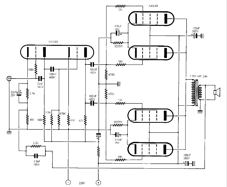

    Đây bác xem thử cái mạch này ạ, 4 bóng 1 kênh, lắp nhiều đèn cho nó máu :lol: :lol:
    đèn EL84=6P14 ạ :)

    em gửi lại file này nét hơn ạ :)

    Dạ cho em ké với, em cũng đang định làm 6P14P PSE nhưng em có OPT trở kháng nhỏ nhất là 2.8K thì có được không bác BachDuong ơi?
    Thanks bác.

    Nếu OPT của bác chịu được dòng max từ 80mA trở lên thì OK. Với tải = 2,8k cho PSE thì bác nên mắc 5 cực, có feedback.
  11. ThanhTungVT
    ThanhTungVT Advanced Member
    23/8/07
    179
    Da OPT của em nó chịu tốt 80mA. Em đang định làm mạch này bác xem hộ xem có OK không ạ. CHỗ R21 và R26 không biết nó bao nhiêu Ohm bác nhỉ?

    Chắc hãng Audio Note định giấu bí quyết bias đèn ECC83 đây :mrgreen: Bác cứ thử 1k, 1k5, 1k8, lúc nào ưng tai thì thôi.

    Bác BachDuong ơi, sơ đồ này đúng là el84 chạy ở chế độ Pentot và có hồi tiếp âm giống như gợi ý của bác không ạ?
    Nếu mình bỏ bóng ECC83 mà thay luôn el84 vào làm input có ok không bác?

    Sở dĩ bác phải dùng mạch 5 cực vì R load khi bóng hoạt động ở chế độ 5 cực cao hơn khi ở chế độ 3 cực. Mạch 5 cực sẽ phù hợp hơn với OPT 2,8K. Cần có hồi tiếp âm để giảm méo. Mạch Audio Note mà bác đang nghiên cứu đúng là một dạng mạch như vậy.
    Bác có thể nghiên cứu thêm mạch RH 84 SE (search google), cũng là mạch được nhiều người khen.
    Thực ra dùng EL84 để làm driver cho EL84 là hoàn toàn được, không sai, nhưng ít người làm. EL84 rất dễ lái nên không cần phải dùng dao giết trâu để mổ gà. Nếu ở vị trí driver thì EL84 phù hợp với các loại đèn lớn hơn, như 300B chẳng hạn.
