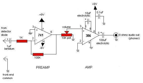

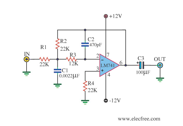

    em lục tìm trên mạng được 2 mạch này, nhưng thấy đơn giản quá nên đâm ra e ngại, nhất là cái mạch thứ 2 ( xài cho LM 386 )

    Mạch 1 là mạch lọc không dùng được bác ạ.
    Mạch 2 có thể dùng được nhưng cần sửa giá trị linh kiện đôi chút.
