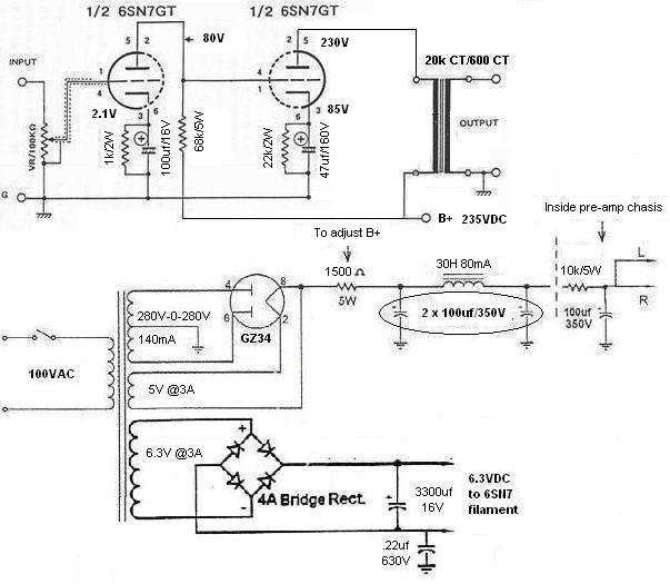

    Em đang dự định lắp 1 cái rề 12SN7 (hoặc 6SN7) nhưng hiện tại đang khó khăn phần nguồn vì chưa có mạch nào cả.
    Vậy mấy bác giúp em cái mạch nguồn cho nó với.
    Biến áp có nguồn ra đang quấn: 6.3V/12.6V/250-0-250.
    Nên sử dụng đèn nắn gì, có cách gì không cần cục choke không vì hiện tại em chưa kiếm được cục choke nào cả.

    Mạch này được không Bác?

    Bác Gnam ơi,
    sơ đồ bác gửi là xuất âm (out) bằng biến áp, nhà em xài xuất âm bằng tụ.
    Vậy cái nào hay hơn theo bác?

    @ Bác BaoAnh_Hue Mình chưa ráp thử pre nào xuất âm bằng biến áp (vì giá còn cao quá, gần 300$/cặp). Nhưng mình nghe các Bác khác bảo khi dùng biến áp xuất âm thì tiếng rộng ra hơn. Và khi gắn vào rồi thì không muốn bỏ ra nữa. Chắc kì này mình cũng liều thử một phen xem như thế nào rồi báo cho các Bác sau nhé.

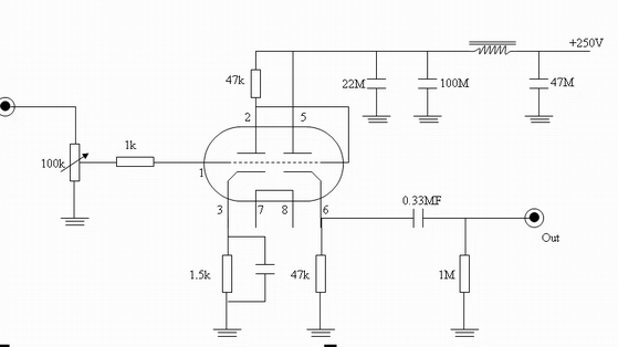

    Sau một hồi tìm hiểu và được bác BA cho cái mạch vẽ tay, em đã vẽ lại như thế này, mong mấy bác cho ý kiến trước khi em bắt tay vào mua sắm linh kiện.
    Phần nguồn tạm thời đã ổn.

    Có mấy ý đóng góp với bạn :
    + Sau cuộn cảm lọc nguồn nên tách ra cho 2 kênh , mỗi kênh thêm 1 mắt lọc R-C ( trị số R tùy thuộc điểm làm việc của đèn thí dụ bạn điều chỉnh R để chân 3 có điện áp 3,6v chẳng hạn , còn C= 22uf MKP ) . Thực hiện được điều này hiệu ứng stereo tăng hẳn , âm thanh trong trẻo hơn .
    + Saigonhifi có trang Saigonhifi.com và có shop trong VNAV.
    + Đi dây , bố trí linh kiện là cực kỳ quan trọng , tham khảo thêm các topic khác và muốn cụ thể hơn thì đến BA hay đến mình .

    Em cám ơn bác. Em đã tìm đủ linh kiện rồi. Hình như mạch trên còn thiếu 1 con tụ 330mF/400V thoát katot phải không bác.

    Con tụ // với trở 1,5k là tụ thoát katot đấy , trị số 100 uf hay 220,330 uf đều được . Thử rồi quyết định dùng con nào nếu có đủ loại .

    Cám ơn các bác. em đã hiểu sơ sơ rồi. Chắc cuối tuần này là bắt tay vào lam.

    Xin báo cáo các bác cuối cùng cái Pre của em cũng đã hoàn thành và cất tiếng. Tuy nhiên vần ù tá lã và nghe vẫn chưa ưng ý lắm mặc dù tiếng có vẽ dịu hơn, chắc tại linh kiện của em nó chuối quá, nhưng em sẽ cân chỉnh sau, dù sao sản phầm DIY đầu tay mà được như vậy là em sướng lắm rồi. Cám ơn tất cả các bác đã chỉ dẫn tận tình.
