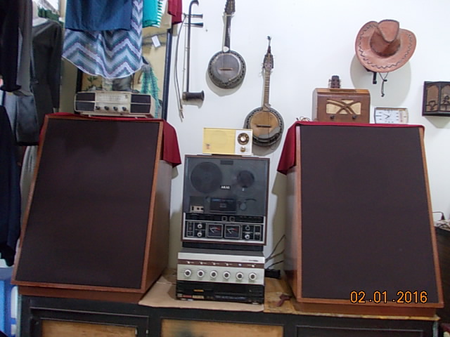

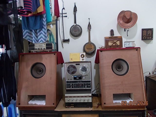

    Backload horn đi bác ơi. Em đóng một đôi không giống ai, nghe đều và đẹp cho AD12202/M8 thành công hơn sự tưởng tượng.

    Bác cho anh em chiêm ngưỡng ảnh của em nó với ạ.

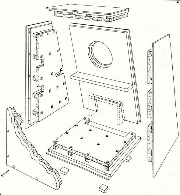

    Em mới tậu được con Ad5200. Các bác đóng rồi cho e xin ý kiến với ạ.
    Em đang định đóng theo Catalo của hãng ạ.
    Ván e cũng cắt hết rồi ạ. :)
    Mặt trong do lớ mớ nên e phủ mem luôn rồi, giờ có cần làm cho nó nhám ko các bác.
    E sd ván MFC 18cm.

    Bác cho e xin thông số dc ko bác?
    Mặt trong bác lót bông thủy tinh hay nỉ vậy bác?
    Cái gờ phía sau bác dùng ván kích thước nhiêu vậy bác?

    Mình mới hoàn thành cặp loa theo mẩu này nghe rất hay . Mời anh em tham khảo.

    Tiện thể bác cho e xin cái hình phía trong dc ko bác ơi.

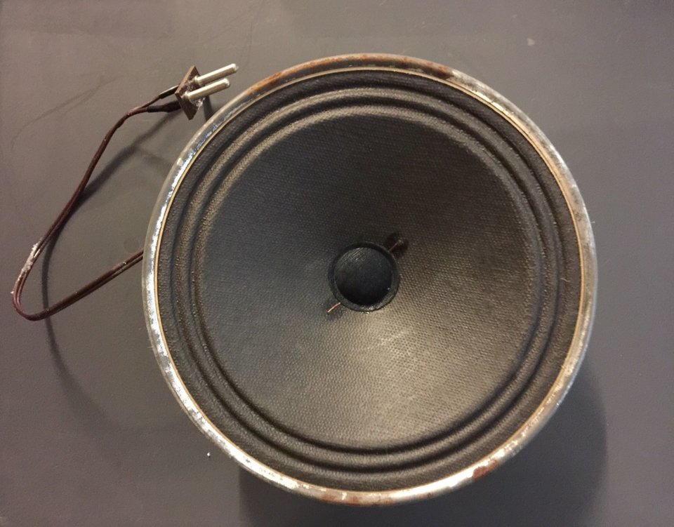

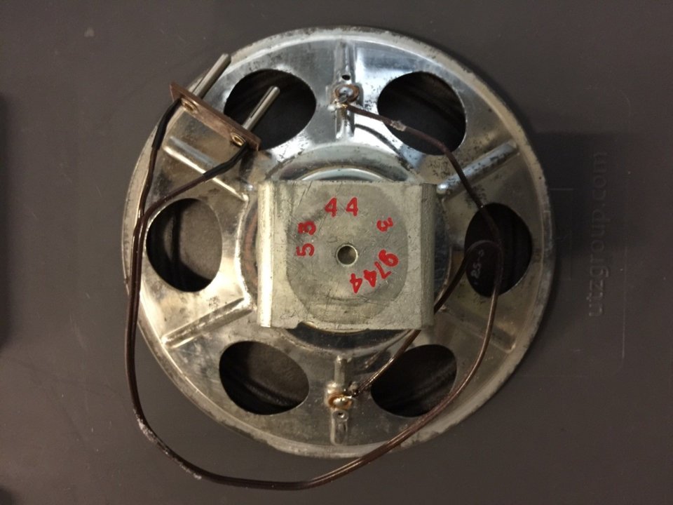

    Các bác cho em hỏi, cặp củ Philips 9744X so với AD9710M (hoặc AD5200M) thì thế nào nhỉ, thấy 9744x giá rẻ (rất rẽ) cách biệt quá so vối 9710M rất nhiều tiền ạ
    hình củ 9744
