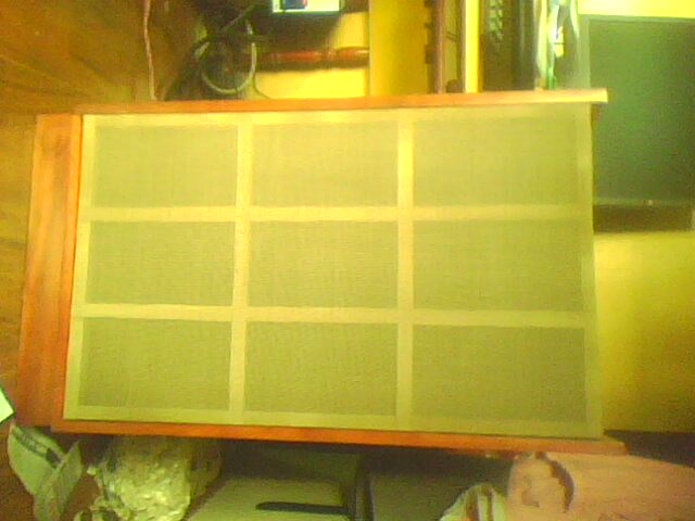

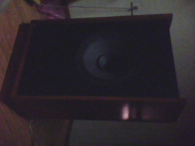

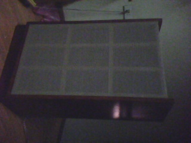

    Báo cáo, em mới nhận dược vải lưới của lão giết sơ và cặp tem electrovice và đã thi công tương đối hoàn chỉnh tuy nhiên tem bị lỗi phải hoàn trả có nhân :( . đây là hình ảnh em nó và em đang thưởng thức. Ảnh em chụp bằng ĐT nên rất tối và nhà cũng tối nữa. Âm thanh khá hài lòng

    Từ hôm qua đến giờ chạy rà loa thì thấy tiếng khá dần lên, đặc biệt em lại nghe từ những đĩa nhạc quen nhiều âm thanh lạ :) . Em không biết với các drive khác thì thê nào chứ với Philips thì thiết kế thùng này rất phù hợp với tai em và nhất là cả chổ để nữa :lol: :lol: :lol:

    ..Uả, sao lạ vậy cà,??? hổng biết ai ngoài HN gởi cho em cặp loa Phillip 12'', em nhìn mà cứ chảy hết ra... :) . Để em điều tra lại, rồi chụp hình lên ...Lạ là vừa có loa kèm khuyến mãi sơ đồ chi tiết để đóng thùng nữa mới chít chứ... :)

    Bác thử test xem loa này thế nào :D Mình nghĩ nếu đóng thùng phù hợp thì cũng đáng chơi đó. Chỉ lưu ý bác loa nó là 31,2 Cm chứ không phải 30 đâu kẻo lại phải khoét lại lỗ mất công mà lại kém thẩm mỹ. Vải lưới thì bác mua loại vải bố mêm mêm chút chứ lưới của lão giết sơ cứng lắm mình bọc được cặp loa xong đến bây giờ vẫn còn đau đầu ngón tay :(

    Ui, đẹp hơn em nghĩ nhiều, Thanhk bác Tom.. :D .
