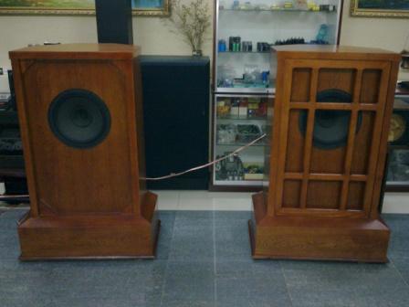

    Để bổ sung cho dải trên theo khuyến nghị của bác Thiện Jotun em đã mua thêm 01 cặp kèn mid-treble Beyma Cp380M tham số như sau:
    + Điện trở 8Ohm
    + Độ nhậy 107db
    +Dải tần : 0.8kHz đến 20KHz
    +Tần số cắt khuyến nghị: 1.2Khz
    Hiện em đang cắt tần số qua con tụ hóa dởm 4,7mF, tiếng nghe sáng hơn nhưng hói chói. Các bác tư vấn giúp em về mạch phân tần với (chọn thông số tụ, loại tụ), hiện em đã có L-Pad.

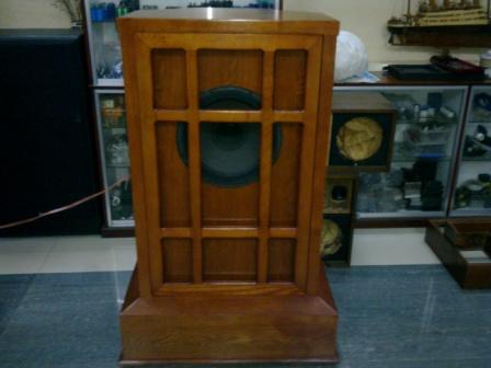

    Được sự cổ vũ của bác Vua Bò cạp em xin mạnh dạn giới thiệu thùng loa của em đã đóng. Thùng của em bắt trước mẫu của Visaton Monitor MK2, bao gồm 02 loa em đấu song song thành 4Ohm. Để bổ sung dải trên em lắp thêm củ mid-treble Beyma CP 380M. Nhận xét: không bị thiếu bass, nhưng tiếng bass chưa thật tốt, thật gọn các bác ạ. CÓ lẽ em phải xử lý thêm ở thùng loa và phòng nghe.

    Mình chỉ nghe Jazz vocal... toàn loại nhẹ ký nên kiểu thùng này chỉ nên xem cho biết, hơn nữa bác thích nhiều trebl thì thêm horn thì chuẩn rồi :D Đúng là mỗi người mỗi gu. Mình thấy loa philips này cũng tương đối đều các dải và khá hợp với dạng thùng mình đã đóng :D

    Đúng như bác nói loa Philips AD 12202M8 có độ nhậy cao, bass cũng tốt do vậy thùng EV là phù hợp để nghe vocal và Jazz. Tuy nhiên đấu thành 02 loa nghe hòa nhạc cổ điển cũng rất tốt bác ạ.
    Trước em đánh đôi loa này bằng Ampli EL84 PP (15W), tiếng bass không gọn, dội nhiều.Thật ngạc nhiên khi chuyển sang đánh ampli "chim sâu" 6BM8 (2W) tiếng tốt hơn nhiều, bass gọn không bị dội.
    Một vài cảm tưởng chia sẻ cùng các bác. Nếu có gì chưa ổn các bác lượng thứ.

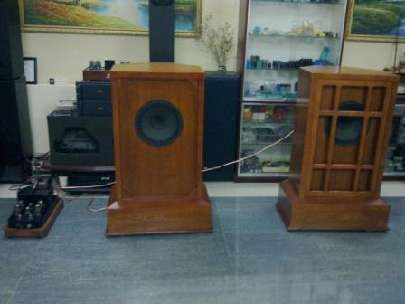

    em đã xong phần thô của loa rùi, còn sơn phết và vài việc linh tinh nữa là xong, em làm dưới xưởng ở Củ Chi nên không mang theo máy ảnh chộp em nó được, cố gắng tuần sau sẽ hoàn thành công trình... :) để khoe các bác.

    báo cáo các bác, dự án loa Phillip của em đã hoàn thành, đang chạy rà cả ngày hôm nay, em đang tự sướng và tự gãi ngứa do nghịch với bông thủy tinh nhét loa... :( .

    dự án của em đây ạh, em chưa làm xong ê căng thôi.
    đang chạy rô đai, theo em rất đáng công sức bỏ ra DIY... :)

    Bác cho em hỏi bác đóng thùng bằng vật liệu gì? HIện bác đang đánh em nói bằng ampli gì a?

    Rất đáng đồng tiền bát gạo. Sang nhà ông YS mua thêm cặp tem EV nữa gắn vào cho đẹp. Nhưng nhớ chọn cẩn thận nhiều cái lỗi lắm. Mình không được chọn nên bị lỗi đành phải trả lại :(
