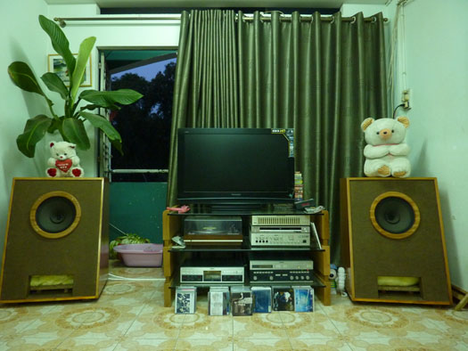

    Cặp này của em to cao lắm, sau khi đo kiểm thử linh tinh...
    thì e đóng thùng vẫn theo hình dạng bên ngoài của bác, thêm cặp đế cao 2 tấc và màu mè hình dáng bên ngoài tí xíu, còn thể tích thùng như mẫu...
    Sau một ngày cực lực chạy rà, hôm nay tiếng có vẻ "mềm" ra, chắc e phải chạy rà nhiều do loa còn quá mới... :lol: .
    Hôm qua con GU50 PP của em tèo một cây đèn đầu nên nghe nó sao sao, nhờ bác Garbolino đã phát hiện ampli có vấn đề, hôm nay sau khi thay đèn mới tiếp tục chạy rà cùng loa...nghe phê lắm các bác ạh, Ôi ! DIY... ÔI! VNAV... oh Thanks. :D

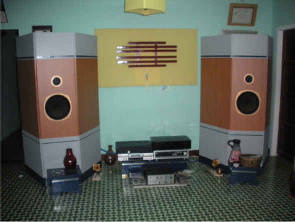

    Em cũng khoe 1 đôi, mới xong phần thô, sắp tới sẽ hoàn thiện nốt phần áo.

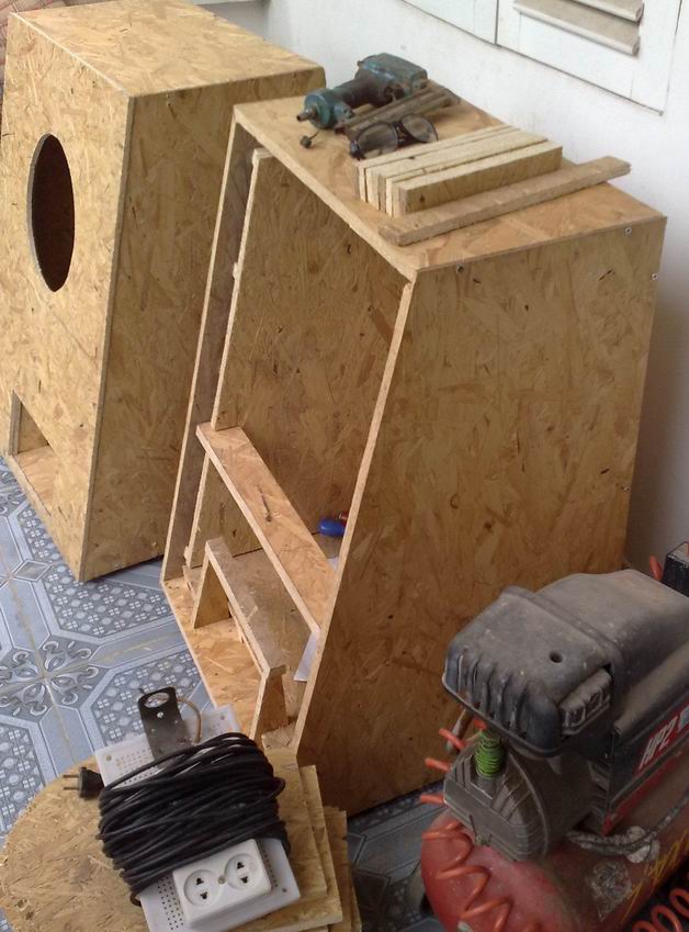

    Em cũng vừa mới khuân 1 cặp của bác Tệ.
    Bác nào cho em xin sơ đồ thùng với, nếu không tiện thì PM cũng được.
    Em search từ sáng đến giờ toàn mẫu không có kích thước, còn có kích thước thì phức tạp quá (dạng thùng FOSTEX)

    DIY loa cho drive Philips 30 đã thành công
    Tối qua em được nghe 1 cặp đóng thùng kiểu EV như cụ Gà đóng.
    Chất âm khá hay trong tầm tiền :D
    Cái ecăng cụ Gà đóng như thế này đi

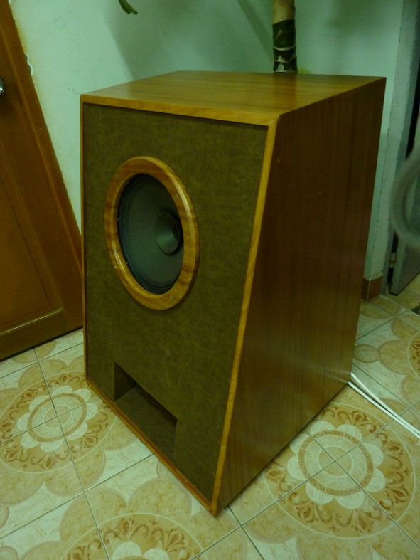

    @ Garbolino : Em đã hoàn thiện nốt phần áo giúp bác rui nè!

    thùng của bác @nizt liệu có quá to không? Loa Philips AD12100/M8 em đóng theo mẫu như hình dưới và test với amply Denon PMA-790 nghe rất ổn đặc biệt là trung và bass, em cũng chưa có thời gian phối ghép với amply khác hoặc 1 bộ dàn nghiêm chỉnh, vì hôm đó em chỉ dùng dây loa cỏ, đầu sony 950 với củ loa ~ 5M/cặp thì âm thanh như vậy em rất hài lòng, sắp tới em thử với amply đèn xem sao.
