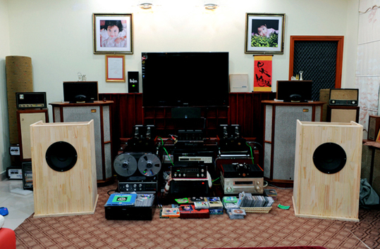

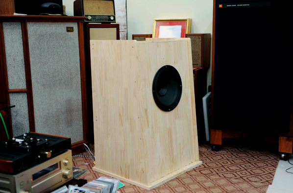

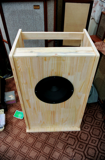

    Bác nhầm rồi, đó là hai cái đĩa CD em làm cho đẹp thôi :mrgreen: Bác nhìn kỹ sẽ thấy có một cặp treble kèn màu đồng ở dưới, treb này nghe không hay nên em gắn vào để tiếng sắc hơn một tý thôi. Nhìn chung là đỡ thiếu trebb hơn nhiều, em chỉ đấu trực tiếp và cắt cái tụ 1mi của Nga thôi.
    Loa này dộ nhạy quá cao nên tìm treble cho nó kg dễ, phải có một cặp rất nhạy mới đều tiếng được. Cùng một ampli, cùng một mức volume loa có độ nhạy cao sẽ cho tiếng to, loa có độ nhạy thấp cho tiếng nhỏ. Em nghe mấy Bác bảo trebb Beyma gì đó ghép hợp, em chưa thấy bao giờ. Thân.

    Nice cabinets you have there Vua bo cap.. can i ask you a favor to send me a copy of drawings/plans for that cabinet :D
    currently i'm using my Philips with JElabs Open Baffle driven by TS Audio 300B and sometimes with my Dynaco ST70
    Thanks

    @nizt: em rất thích loại ván này, nó được gọi là Phoi bào ép, bác có thể tìm thấy ở các cảng biển hoặc khu công nghiệp vì nó được dùng để đóng thùng hoặc lót sàn trong các container thiết bị máy móc từ châu âu, ván mà em mua được là loại dầy 2cm xuất xứ từ Germany, giá từ 50K đến 100K/m2 tùy loại dầy mỏng và nơi bán, bề dầy thì có 1cm, 1.2cm, 1.5cm và 2cm dầy hơn em chưa được thấy.

    Nice amps you have there. Do you have any larger pics of your speaker cabs? What plans did you go with?
    Thanks.
    Sẵn đây xin bác vuabocap sơ đồ thùng của bác luôn. post lên đây hoặc email knguyen429@yahoo.com cũng được.
    Cám ơn.

    please open this link: http://members.myactv.net/~je245/OBplan.jpg that's the drawing, never mind the japanese words, just follow the numbers :) it sounds good very neutral and i love the midrange, especially if you like to listen to female voices.. i'm using my open baffle for more than 4 years already that's why i want to try some cabinets for this wonderful speaker.
    some information for Open Bafle : http://members.myactv.net/~je2a3/open.htm

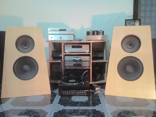

    Em xin góp 1 cặp....

    cặp loa bác đóng đơn giản mà đẹp quá, Bác cho xin thêm tấm hình phía sau và nếu bác có thông số thùng thì share cho em với. Em đóng thùng OB kiểu có cánh nên hơi chật nhà, mong muốn của em là làm sao cho nó nhỏ lại !
