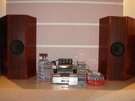

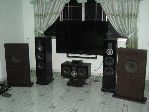

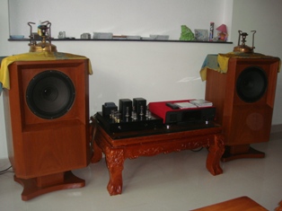

    Philips AD12100/M8 Loa này mình đã đóng với nhiều loại thùng, nhưng chỉ có loại thùng OB là nghe đạt nhất, với loại này đánh với amli tube thì quá tốt đã thử qua tube 2a3-se, l84-se , 6l6-se. đều cho âm rất tốt không hề thiếu dãi nào, chơi vừa ngon vừa rẻ bác nào chơi thì làm tới đi không phải lo gì.
  6. quanganhct
    quanganhct Advanced Member
    30/5/10
    459
    Đây là 2 bộ của mình 1 tại phòng khách, và 1 tại phòng nghe

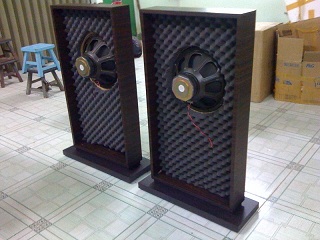

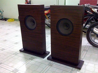

    và cặp OB kia tại Cần Thơ đã suất hiện. sao 3 ngày mần mò, vừa đống xong tối nay và cấm vào thử. đánh với đèn PP 6p3p, hy vọng bộ kt77 sớm ngày hạ cánh.

    hơi bị đẹp kaka, cần thơ có thêm món nữa mấy bác phương xa thèm chết, tay nghề diy loa cần thơ lên tay quá, thông báo tất cả các loa mà các bạn đang thấy đều là loa tự diy dó mấy bác hôm nay bác Hưng view hết lên kaka

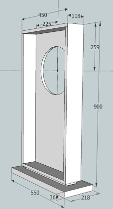

    Cặp này bác đóng kích thước thế nào bác? cho em thông số thùng và cho thêm chút review nhé bác.
    Thanks.
  23. knguyen429
    knguyen429 Advanced Member
    2/2/10
    80
    âm hình rộng, dãi trung trở lên thì tốt, tất nhiên open baffle thì sẽ thiếu bass. em cũng đã gắn thùng 1 lần và cảm thấy nó hơi ồn. có lẽ vì không có ts parameter cho nên thiết kế port không đúng. tiếng ồn đó chắc là port noise. em rất hài lòng khi chuyển qua open baffle, cũng đang kiếm cặp woofer 12-18" để phối ghép thử. woofer cũng sẽ open baffle luôn cho nên cần QTS cao mới phù hợp.
    kích thước theo file kèm, chỉ chièu ngang sữa từ 45cm lên 50cm.
