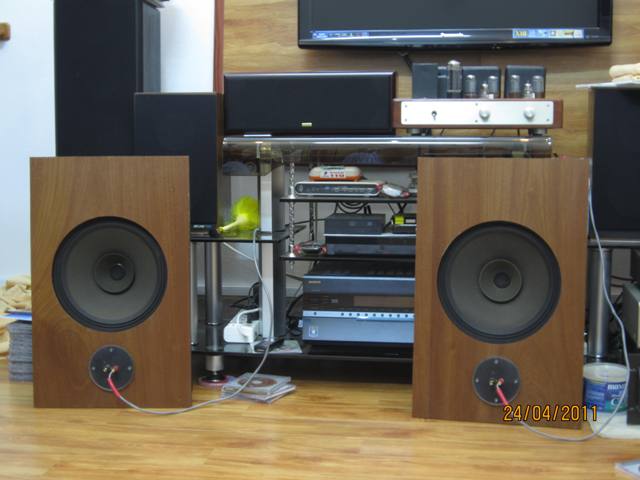

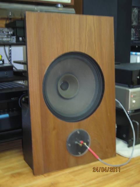

    hình loa vừa đóng xong cực mini cao 60cm rộng 40cm
      File size:
      32,1 KB
      Views:
      992
      File size:
      39,4 KB
      Views:
      986
  12. NhanDanTe
    NhanDanTe Advanced Member
    4/6/08
    1.222
    121
    Hải Phòng mến yêu
    Đẹp quá bác ơi, thi công nhanh khủng khiếp, cặp này bác cho cầu loa ra phía trứơc chắc tiện cho việc cắm rút?
    Chúc mừng các bác CT lại có món đồ mới nhé :D

    Cái này bác đặt lỗ loa như vậy liệu có thấp không? Ở nhà em khoét lỗ để tâm cách nền khoảng 50cm vậy mà vẫn có bác kêu thấp. Mặc loa cho dù em đã cho ngửa lên khoảng 5 độ để khuyết đại soundstage.
  14. quanganhct
    quanganhct Advanced Member
    30/5/10
    459
    không thấp đâu bác vì em ngồi nghe trên thảm, và nằm nghe chứ không ngồi trên ghế
  15. Tomcat
    Tomcat Advanced Member
    3/12/09
    1.795
    Nhà em cũng chẳng khác nhà bác tẹo nào cả :lol: vậy mà AE chê thấp bảo kê cao hơn khoảng 20cm sẽ hay hơn :(
