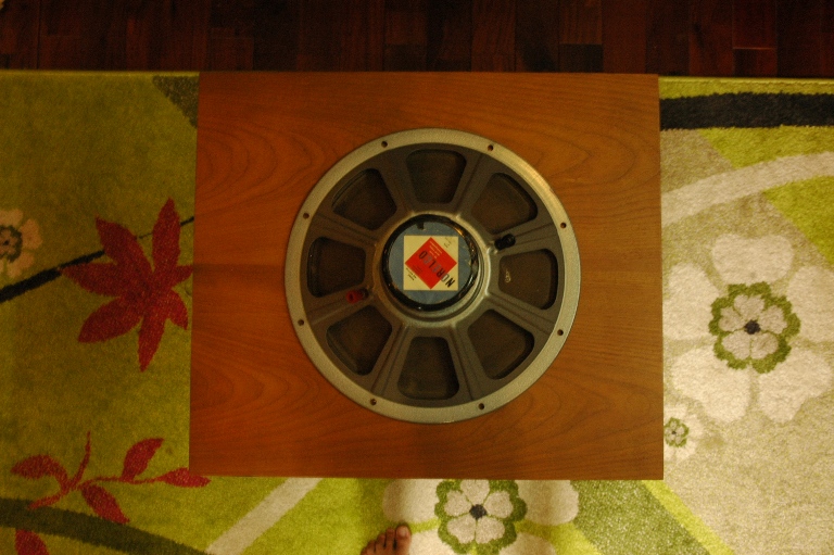

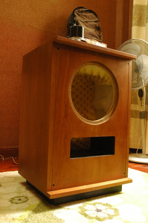

    it seems this is the cabinet what Ngocbaduy used for his Philips Driver.
  4. ngocbaduy
    ngocbaduy Advanced Members
    30/5/06
    208

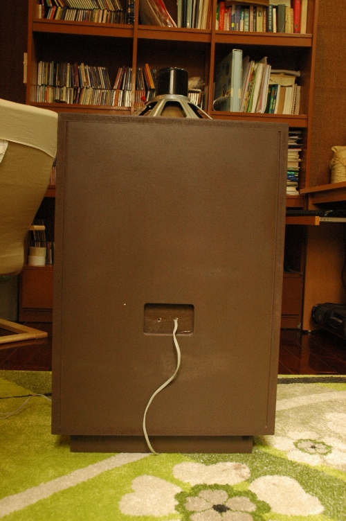

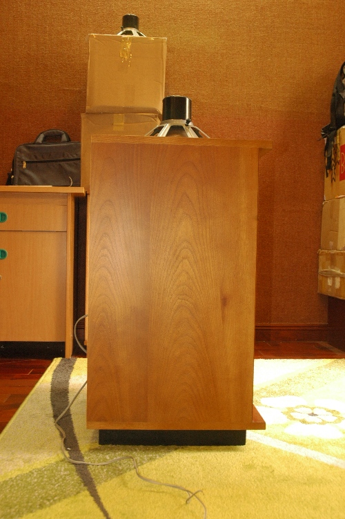

    Em post thêm mấy tấm hình cho bác Kimera nghía ạ.
  5. ngocbaduy
    30/5/06
    208
    Tiếp ạ..

    Nice work, for sure it sounds good too.. :)

    Đôi này của bác kích thước thực thế nào vậy? Nếu theo sơ đồ trên thì nó rộng tới 70cm nhưng nhìn cái cabinet của bác nó dường như nhỏ hơn kích thước thực

    Hello all, definitely that is a pair of original PHILIPS Monitor 12 cabinets (with NORELCO [as known as PHILIPS USA] drivers)! ...for sure they are not PIONEER LE-30A cabinets ! look at driver and front holes positions and sizes, it's clear.
    Can ngocbaduy take some relevant measures on those cabinets with a meter ?

    Ngocbaduy has insisted that those are not original Philips cabinets. He had them built to his specifications based on the Pioneer Pax-A30 design. His cabinet is built to these measurements:
    "H 70cm x L 50cm x D 40cm.
    Rectangular Port: H 10cm x L 27cm x D 20cm."
    Let us know if there's any other information you need.

    Kích thước cặp thùng của em đúng là:
    Chân cao 6cm và thu vào 2 cạnh bên và sau mỗi cạnh 3cm.
    Hiện thì đang tháo củ ra và kê thùng vào góc phòng vì nhiều đồ quá, vẫn chưa đụng chạm gì vào em nó để xử lý tiếng bass (cho tiếng bass ít hơn). Em đang muốn nghiên cứu kỹ hơn không có lại phá hỏng kết cấu cặp thùng thì cũng mất công nhiều lắm.

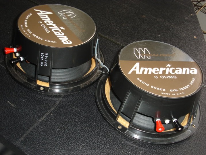

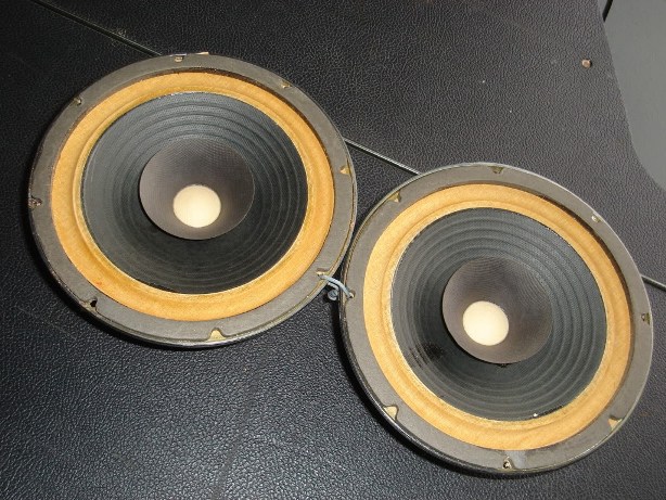

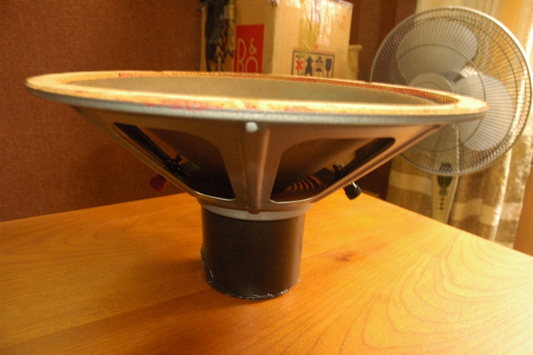

    Xin các bác tư vấn đóng thùng loa Full-range Realistic 30cm
    Chú em vừa tậu được cặp Full-range đường kính 30cm như trên, nay muốn đóng thùng cho em nó nên muốn các bác tư vấn cho em các thông số cụ thể ạ.
    Thông số trên Loa ghi Realistic Americana. 8ohm. Radio Shack DIV. dải tần từ 18hz-20khz.
    Cám ơn các bác nhiều nhiều.
    Ảnh em nó đây ạ
    Thông số Loa ạ
