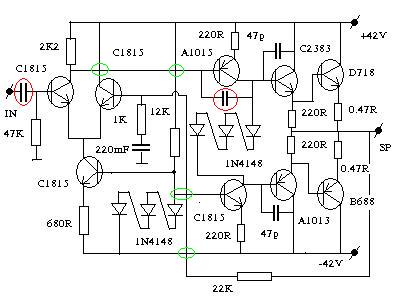

    chào các bác :wink: ,tình hình là em có 4 con BJT ,2 con D718 & 2 con B688 ,em đang định DIY 1 cái Amp cho Sub dùng 4 con BJT này ,mắc theo kiểu mà dùng 4 này con cho 1 kênh để công suất lực tí, nhưng mà em ko tìm thấy cái hình PCB cho 4 con này. Pác nào có cho em xin cái PCB xài 4 con này với ,em đang cần lắm lắm ạh .

    Đây nè pác ui :D
    Ráp chạy liền khỏi cân chỉnh mà "uýnh" mạnh nữa :D
    Gắn song song 2 con sò D718,2 con B688 mỗi con nhớ gắn điện trở 0.47R/5w ở chân E :D

    Thanks pác nhìu nhìu nha . nhưn mà em có phải dân điện tử pro đâu mà có thể thiết kế cái PCB này :( , pác có cái PCB hông, cho em xin luôn ,em cám ơn nhìu nhìu . hay pác có cái PCB nào cũng được , đơn giản tí nhưng công suất cỡ >200W cũng được .

    cám ơn mí pác nhìu ,cái mạch pác rebel2008 cho em có 1 số chỗ em hem hiểu , mấy cái chỗ em đánh dấu màu xanh là có nối dính dô nhau ko ạh,với cái tụ màu đỏ trị số của nó là bao nhiu ạh , bác cho em biết rõ hơn về cái mạch này nha ,hay có cái PCB luôn thì hay wá

    Chỗ màu xanh hem cóa dính nhau đâu pác ah,tụ liên lạc bác chọn từ 1mF đến 4.7mF.Mạch này em ráp trên 50.000 miếng rồi bác cứ yên tâm sử dụng nha.Còn muốn vẽ mạch in em vẽ cho :D
