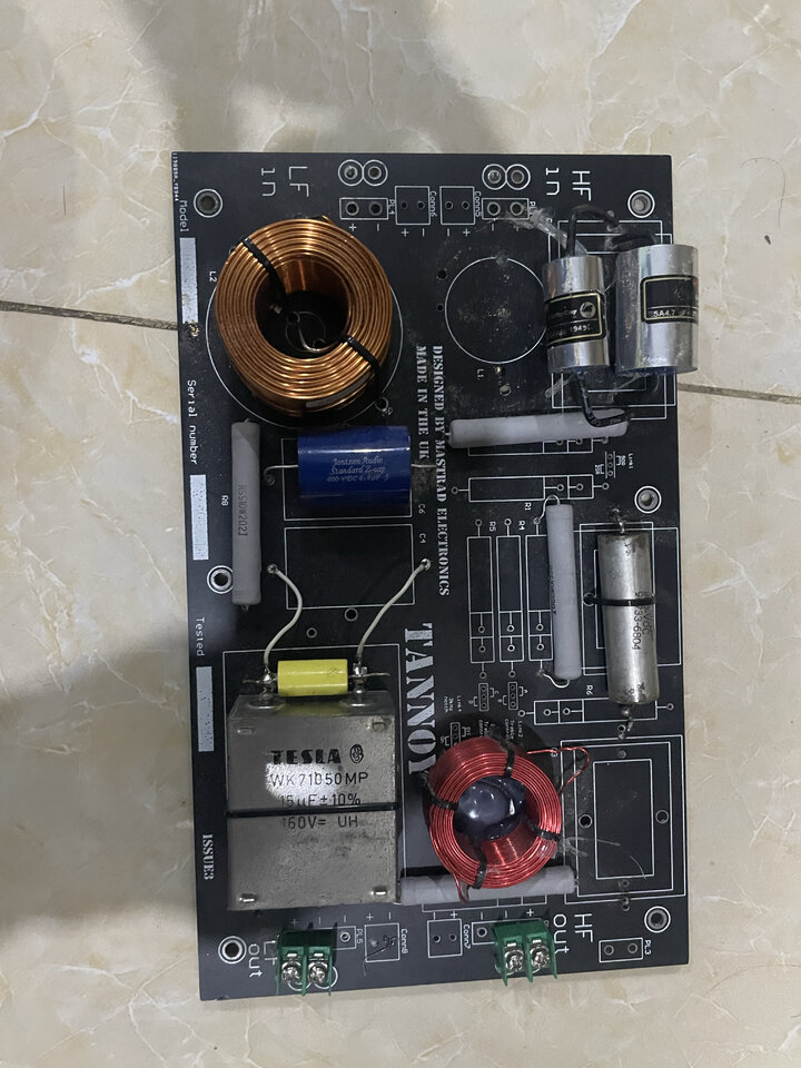

    -Chào các Bác , rảnh rổi Em tính mod crossover cho loa Tannoy Arden MKII củ 3828 , Em tìm mãi mà không thấy mạch phân tần của nó , chỉ thấy của HPD 385 không thôi. Em thấy các tay chơi của Nhật hay thay tụ , cuộn cảm của phân tần Zin bằng loại tốt hơn thì sẽ cải thiện nhiều lắm . Bác nào có mạch phân tần của Tannoy K3828 cho Em xin nhé

    Cùng mối quan tâm với bác. Theo em nghĩ, do thời gian quá lâu nên tụ tị khô hết rồi, phải thay mới cải thiện được. Riêng dòng Arden dải Bass xuống không sâu, không gọn gàng. Nếu Bác đã mod rồi thì chia sẻ chút ít kinh nghiệm nhé!

    nếu bác đã phán được do tụ bị khô thì chỉ cần mua tụ cùng trị số loại tốt thay cho em nó là ok thôi mà,đừng can thiệp vào thiết kế của nhà sản xuất bác ạ

    Bác có loa thì chịu khó tháo phân tần ra. Nhìn mạch rồi vẽ lại sơ đồ, ghi lại các trị số linh kiện là xong. Linh kiện nào không có trị số thì mình rỡ ra và đo. Theo kinh nghiệm của em thì cuộn cảm hầu như không bị thay đổi chất lượng. Với tụ thì khác, với tuổi đời hàng chục năm thì nó cũng bị "già" đi theo đúng nghĩa. Cách đơn giản nhất là bác thay các tụ, trở mới theo đúng trị số của hãng với các loại tụ chuyên dùng cho phân tần, điện trở cũng vậy. Đảm bảo thay xong sẽ cải thiện nhiều lắm.
    Còn việc làm phân tần mới với mạch mới thì hơi bị nhiêu khê và không hiệu quả.
    Bác cũng nên chú trọng đến dây đi trong loa nhé. Hiện có nhiều loại dây tốt, giá cả hợp lý, chiều dài dây cũng ngắn nên thay thế nó cũng không đáng bao nhiêu mà hiệu quả hơn mình nghĩ bác ạ.
