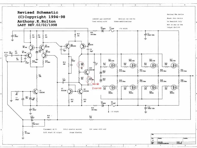

    Em có lắp thử mạch công suất theo schematic của A.Holton
    http://www.eleccircuit.com/wp-conte...-power-amp-ocl-hifi-class-ab-by-k1530j201.jpg
    vấn đề là em không có cặp K1530 & J201 nên em thế bằng K1058 & J162 chạy rất ok, âm chi tiết bass sâu treble long lanh theo lỗ tai trâu của em :D, nhưng tản nhiệt nóng kinh khủng bỏng tay. Em đã thay đổi trị số điện trở chỗ bias,giảm nguồn xuống 50VDC nhưng vẫn nóng. Bây giờ em phải thay đổi những gì để phân cực cho nó ổn định , mọi người giúp em với. Xin cảm ơn.

    K1058 & J162 hàng anh ba ạ, tản nhiệt em dùng quạt thổi mà nó vẫn nóng. Em nghĩ do đặc tính phân cực 2 cặp k1530 & j201 ( VGS từ 1V ) khác k1058 & j162 ( VGS >0 )
    khi thay k1058 & j162 dòng tĩnh trên trở CS trên 100mA ( nóng ) em muốn giảm nó xuống dưới 100mA mà không được, em không giỏi tính toán nên thay đổi trở bias thẳng trên mạch rồi đo thôi. Bác nào tính toán được tính dùm em cho lẹ

    BÁc chỉnh biến trở P1 là được mà.Em đang giử 1 kênh của mạch này chạy tốt và không nóng lắm đâu.

    Làm thế này bác.
  6. aquilion64
    aquilion64 Advanced Member
    30/11/10
    213
    Em làm theo cách chỉ của bác trinh_anhtu đã giải quyết được vấn đề , cảm ơn các bác nhé.

    Hôm rồi em vác nó sang cho anh Quang nghe, thấy anh gật gù khen khá lắm :lol: em cũng mừng :D . Mạch này ráp là chạy bác ơi, nếu dùng K1058 & J162 thì phân cực lại như cách bác Tú chỉ là ok.

    nối tắt 2 con trở là sao bác. có phải nối các đầu đó chung lại rồi nối tiếp với 2 con trở xuống mas ko?

    Theo em hiểu thì là thay 2 con trở bằng 2 sợi dây đồng ạ :D

    Bác chỉ cần giảm con trở R38 xuống khoảng 4.7k và điều chỉnh chỉnh chiết áp chỉnh bias để giảm điện áp trên hai cực CE / Q10 xuống sao cho nhiệt độ tản nhiệt khoảng 50 độ, làm như bác Trịnh tín hiệu méo xuyên tâm liền
