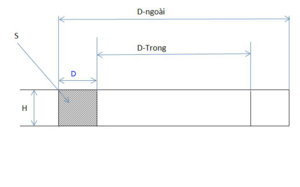

    Theo hình thì có đúng là D ngoài - D trong / 2 không các bác ơi.
    Em thì cứ S=HxD cho nhanh.

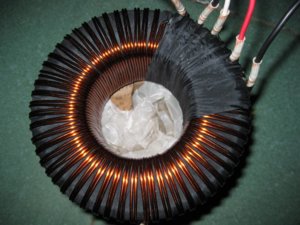

  21. tranguyennguyen
    20/4/11
    3.529
    25
    Đây ạ, xuyến 1,6 vòng / V, 0-250V, 8A

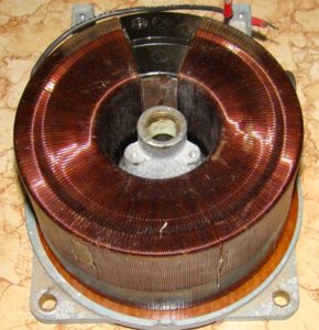

    Cái trên Made in USA xịn đấy bác.
    Em cảm thấy khá yên tâm với 3 bộ biến áp cho GM 1 và 2 rôì nên cho đống C core vào kho.

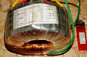

    Lioa 540VA đây ạ, 1,8 vòng / V :mrgreen:

    Bao giờ em quấn đc như made in USA nhỉ :mrgreen:
    Còn anh lioa của bác hơi xấu :mrgreen: em quấn đẹp hơn nó đc, k tính vòng độ bên ngoài hanmade của bác nhé :lol:
  25. diyampli
    diyampli Advanced Member
    15/6/10
    6.542
    304
    VS với biến áp của bác Trà nè :mrgreen: giờ nó thuộc chủ sở hữu của bác tuinh dành cho GM v2
