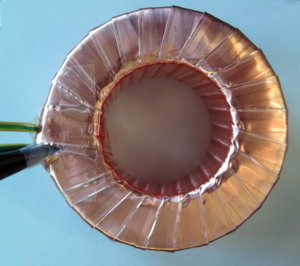

  23. anhkhois
    anhkhois Advanced Member
    15/6/09
    792
    20
    Saigon
    Nhựa polymer bình thường pha bột kim loại để nó có điện trở không quá lớn, tầm MegaOhm là xả được tĩnh điện rồi, gọi là Antistatic Bag, giống như pha bột kim lọai vào cao su bánh máy bay để tiếp đất vậy, nhưng chính cái chỗ này dẫn đến không phù hợp để làm shield chắn cho biến áp, điện trở quá lớn để dẫn xuống mass, mà lại quá nhỏ và không đủ độ an toàn cách điện. Biến áp cần bọc chống điện dung ký sinh giữa cuộn sơ/thứ bằng băng đồng có cách điện và phải để hở mạch, băng đồng phải được nối đất thì mới có tác dụng.
    Hình minh họa, chắc của mấy bác Đức, lâu quá em quên mất down ở đâu rồi. Họ dán băng cách điện lên lá đồng rồi mới quấn, có dây tiếp đất.
  24. hoangtue
    hoangtue Advanced Member
    19/4/10
    130
    Thì đúng là màn chắn Faraday phải luôn có 1 điểm nối mass mới đúng. nhưng công nghệ giờ nó ra cái bịt(túi) chống tĩnh điện, nên em mới nảy ra ý tưởng cắt nó ra quấn quanh cuộn sơ, hoặc mua cái loại keo ESD ở trên.
    Em có ví dụ như này: em có lô hàng shipping từ US về nó được đặt trong túi chống tĩnh điện màu bạc. trong quá trình vận chuyển có 2 miếng "mốt" kế bên nó cạ cạ sinh ra tĩnh điện, cái túi linh kiện của em vô tình chạm vào "mốt". vậy nó có được bảo vệ trước tĩnh điện kia ko? em thấy mấy cái túi đó đâu ai thèm nối mass cho nó.
    Nếu nó chắn được thì em nghĩ dùng vào tranformer được. Kapton ESD ngoài chắn tĩnh điện còn chống bức xạ được nửa bác à. VÀ điện trở kháng của nó là 10 mũ 6->9 mega chứ ko phải 10 mega. cách điện vô tư.
    Em sẻ làm chuột bạch cho các bác. kiểm tra cách ly điện thì được. còn kiểm tra chắn tĩnh điện thì ko biết kiểm như nào bác nhỉ?
  25. vuduydong1980
    vuduydong1980 Advanced Member
    25/12/11
    579
    Bình Dương
    Cái túi đó là 1cái lồng khép kín bác à.cái túi rách em nghĩ tỉnh điện sẽ xuyên thủng.biến áp bác quấn 1 dãi hở đầu hở đuôi có lẽ nó cũng không có tác dụng (suy luận của em)
