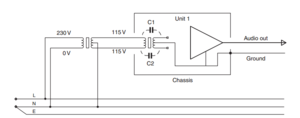

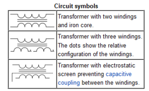

    Lá chắn tĩnh điện cho biến áp, tuy tên gọi là vậy nhưng mục đích của nó không phải để chắn tĩnh điện, biến áp trâu bò vậy sợ quái gì tí tĩnh điện, mục đích của nó là giảm nhỏ điện dung ký sinh nằm giữa cuộn sơ và cuộn thứ, phải quấn bằng lá đồng có điện trở nhỏ, nếu không nối đất thì lá đồng đó chỉ chia nhỏ tụ ký sinh ra mà không giải quyết được nó, phải nối đất thì mới triệt tiêu được tụ. Mục đích thứ 2 là vì nằm giữa cuộn sơ, thứ nên nếu có rò điện từ cuộn sơ, dòng sẽ đi qua lá đồng trước, do lá đồng ngắn mạch xuống đất nên sẽ nổ cầu chì hoặc ngắt CB mà không gây nguy hiểm, trong trường hợp không được nối đất lá đồng không có chức năng này.

    Em chưa biết loại kapton chắn tĩnh điện, như vậy thì kapton chắn tĩnh điện như bác nói thì cũng không phù hợp để làm screen cho biến áp, lý do thì vẫn như trên. Mục đích nó để giải quyết cái tụ C1, C2 ký sinh giữa hai cuộn sơ thứ.
