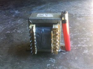

    cụ BA này ạ ! Nặng 1kg ! Fe 0.35

    VD biến áp 220W
    Nếu chạy điện 220V nó là 1A dây và hệ số bác tra bảng.
    Chạy điện 100V thì nó phải 2A chứ bác, nếu k tăng dây thì sao đủ dòng mà có được 220W CS máy.
    Của bác ngược lại thôi, biến áp tỉ lệ 1:1 cứ thế mà làm. Dù gì thì cái P=U.I vẫn phải áp dụng mới đúng!
    Còn em đã từng quấn lại BA cho CD nội địa nên bác cứ yên tâm về cửa sổ, nếu tiếc thứ cấp có thể giữ lại vẫn được.

    thế thì từ 100V lên 220v dây sẽ nhỏ đi 1 nửa và tốn ít cửa sổ hơn ! Thế thì theo em nghĩ ta có thể dùng dây to to chút xíu để tăng công suất máy tận dụng S cửa sổ còn thừa ! chẳng hạn dây 0,15 có thể dùng dây 0,21 ! Liệu như thế biến áp sẽ nhanh nóng hơn ko ?

    Bác lên dây thế quá ổn rồi con gì, cái BA japan này nên lấy hệ số tầm 32 thôi, quấn xong mà ngâm điện thấy nó hơi ấm mới đạt chứ lạnh te thì coi chừng. Vì Japan lấy hệ số thấp để khai thác hết CS biến áp, nếu quá tải vì nóng nó sẽ cháy cầu chì nhiệt bên trong. Em ghét nhất kiểu này! :evil:
