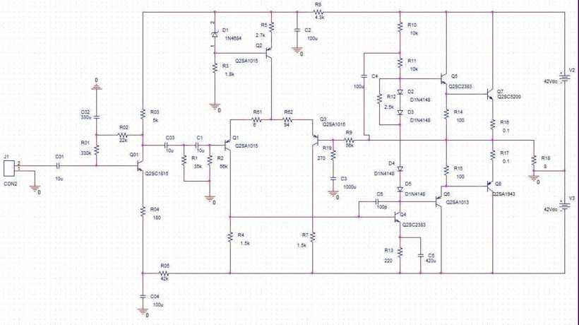

Giúp em sửa lại mạch này với...

    Tình hình là mạch trên có 1 số giá trị là em tính,còn 1 số khác do mò mẫm mô phỏng mà quăng đại vô Hôm nay gặp thầy,thầy kêu sai giá trị,cụ thể là ở R10,C4,R61,R62,R19,đồng thời nói là với mạch trên thì zener ko cấp đủ dòng,tạo áp cho transistor Q4 để hoạt động.
    Anh chị em giúp em tính lại với,mạch có Pout=100w,loa 8ohm,băng thông 20Hz đến 20KHz.
    Riêng con C4 thì em ko viết để làm gì và tính toán như thế nào hết,mà hình như bỏ đi ko được thì phải...

    uhm...tụ C4 là tụ bootstrap,vậy thì nên chọn giá trị bao nhiêu?
    còn dòng qua tầng lái (thúc) có phải nên chọn là 2mA-5mA không ạ?
