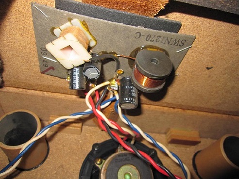

    mình ở dưới khu Ga Văn điển anh em trong nhóm có ai ở gần xin vui lòng xem giùm mình em loa ,Pioneer S-HE7 với,hiện nay loa treble cả 2 loa đều không kêu,2 loa mid bass vẫn kêu bình thường ,thử cắm trực tiếp dây loa vào loa treble thì vẫn kêu bình thường,khả năng Phân tần cho loa treble có vấn đề,vẫn đề đơn giản lên ai rảnh vui lòng đến nhà Trà thuốc kiểm tra và thay dùm mình,hoặc mình trở loa đến nhà!cảm ơn anh em

    Bác thử ll với bác TrungDIYloa xem ạ, nhiều khả năng đứt dây, hoặc hỏng tụ trong phân tần.

    Loa bác chủ đang dùng là loại 2 đường tiếng:
    http://audio-heritage.jp/PIONEER-EXCLUSIVE/speaker/s-he7.html
    Bộ phân tần có thể giống ảnh sau:
    http://i1251.photobucket.com/albums/hh5 ... 1378635823
    Tần số cắt của phân tần theo... là 4000 Hz.
    Bác kiểm tra 3 chiếc tụ (10 micro; 3,3 micro và...) trên mạch phân tần; chú ý 2 dây màu đỏ và trắng nối vào loa treble, có tụ nối tiếp trong mạch này có khả năng đã bị khô hoặc nổ nên không có dòng qua loa treble!
