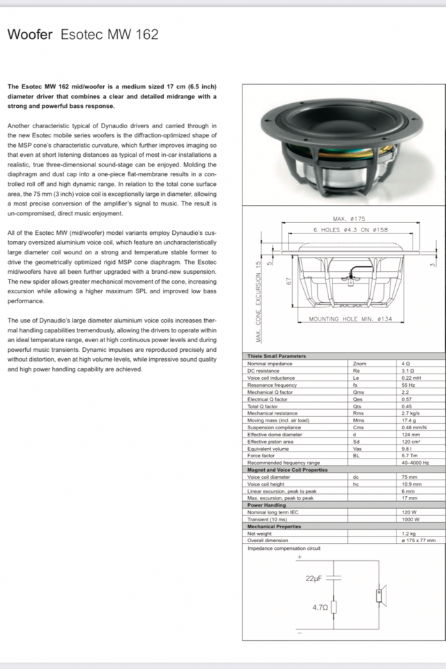

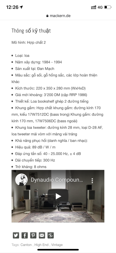

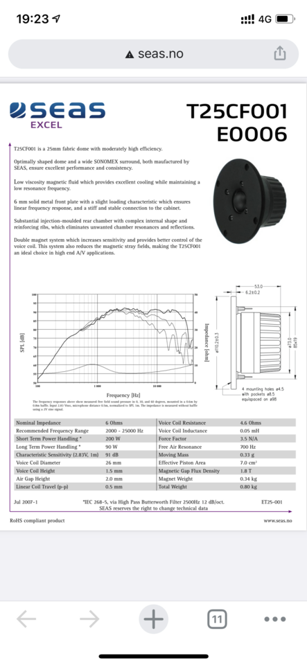

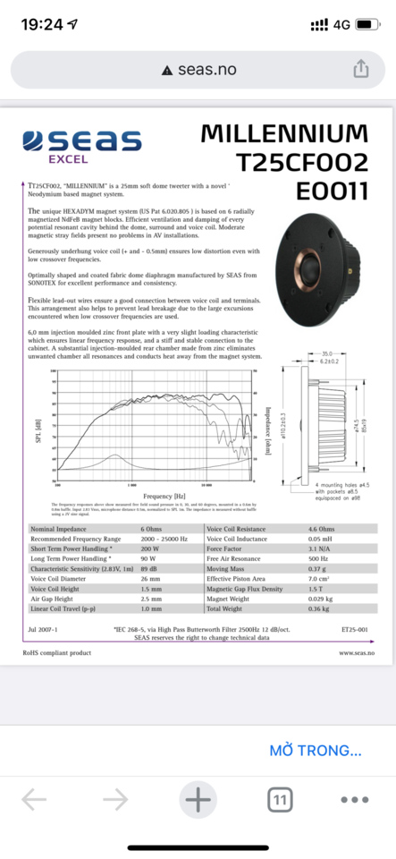

    Hi các bác!
    E có 2 case sau cần nhờ các bác giúp đỡ:
    * CASE 1:
    E có sơ đồ thiết kế mạch phân tần kit TRYM của hãng Seas, gồm củ mid bass Seas W22EX001 và củ tweeter Seas T25CF002.
    E đã mua được củ mid bass đúng model là Seas W22EX001.
    Hiện e đang có sẵn củ tweeter Seas T25CF001.
    E dự định dùng củ tweeter CF001 để thay thế cho củ CF002.
    Nhờ bác tư vấn giúp e các vấn đề sau:
    1. E thay củ tweeter như vậy thì sẽ xảy ra khác biệt như thế nào về âm thanh? Có ảnh hưởng gì đến các củ loa ko? Có cần phải chỉnh sửa phân tần ko? Nếu có thì nhờ bác tư vấn giúp e phương án hiệu chỉnh lại mạch phân tần để phù hợp với củ tweeter CF001.
    2. Theo sơ đồ mạch phân tần hãng thiết kế thì tụ C1=12mF, tụ C3=10mF. Hiện e đang có sẵn 2 cặp tụ 12mF, e dự định dùng tụ C1=C3=12mF luôn. Như vậy thì vấn đề gì sẽ xảy ra và phương án khắc phục?
    * CASE 2: ca khó!
    E được ông a cho cặp loa Dynaudio Compound 2: thiết kế loa gồm 2 mid bass và 1 tweeter 8 ohm (2 mid bass: gồm 1 mid bass 12 ohm bên trong và 1 mid bass 6 ohm bên ngoài phía trước).
    Tình trạng hiện tại:
    1. Bị hỏng mất xác củ mid bass 6 ohm bên ngoài (củ chính) => e thay thế bằng củ mid bass Dynaudio MW162 4 ohm (hãng Dyn ko có sản xuất củ 6 ohm như thiết kế nguyên bản nên e chỉ có thể dùng củ 4/8 ohm)
    2. Bị hỏng mất xác củ tweeter 8 ohm => e thay bằng củ tweeter Seas 27TDF 6 ohm
    E ko thể tìm được thông số các củ loa nguyên bản, chỉ biết được trở kháng, phân tần thì e có thể tháo ra vẽ lại sơ đồ mạch được.
    Nhờ các bác tư vấn giúp e phương án xử lý.

    E gởi các bác thông tin cho CASE 1

    E gởi các bác thông tin cho CASE 2

    CASE 1: e định dùng theo đúng phân tần của hãng, nếu cần điều chỉnh gì thì điều chỉnh dựa trên phân tân hãng luôn ạh
    CASE 2: e định tkế phân tần mới tham chiếu theo phân tần hãng. Do có 1 mid bass nằm ngăn riêng bên trong nên tkế hoàn toàn mới thì hơi khó.

    Trong cặp thứ nhất của bác, thì 2 củ CF001 và CF002 khác nhau về nam châm và mặt trước của củ loa. Củ CF001 có thể cắt thấp được (theo kit là 1.6khz) nên cụ cứ ghép thoải mái ạ.
    Nếu tăng C3 từ 10uF lên 12uF thì củ tép sẽ bị cắt thấp hơn ( không tốt vì méo tăng và phase ko cân). Theo em tụ cho loa tép tốt nhất nên giữ nguyên giá trị.

    Bác hỗ trợ e thêm đoạn này nhé: để giảm độ nhạy củ CF001 xuống 2db từ 91db xuống 89db, cho cân với củ CF002 thì e cần thay điện trở R2 và R3 giá trị bao nhiêu ạh?

    Bác có thể dùng nguyên như cũ hoặc thay tổ hợp 1 số cặp sau: 3.9R + 22R ; 3.9 R + 18R
