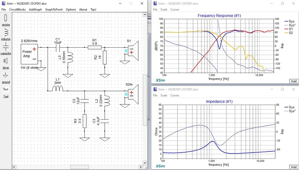

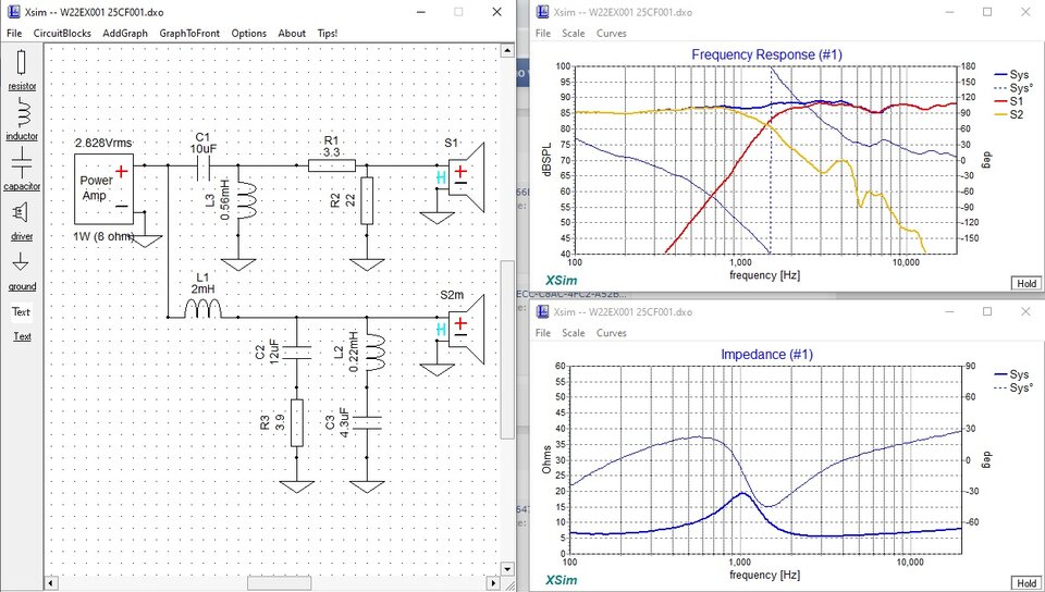

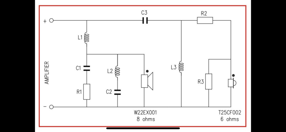

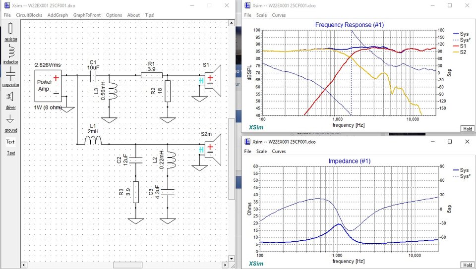

    Hôm qua em đã thử mô hình hóa phân tần bằng phần mềm XSIM, tuy không chính xác vì em không biết kích thước thùng, vị trí củ loa bác định đặt chỗ nào. Nhưng sơ bộ em sử dụng FR của Seas cung cấp thì đc 1 số thông tin khá khả quan ( Nên em mới dự đoán là dự án này của bác sẽ hay)
    1. Theo nguyên mẫu KIT của Seas TRYM, chỉ thay tweeter.
    2. Thay cặp trở R2, R3 để giảm độ nhạy loa tweeter:
    2w 1.jpg 3. Trường hợp lắp ngược cực loa tweeter:
    Lưu ý là các củ loa gắn trên cùng mặt phẳng. Mặt trước của thùng loa được khoét âm xuống theo chiều dày vành loa ( Như thông thường hay làm).

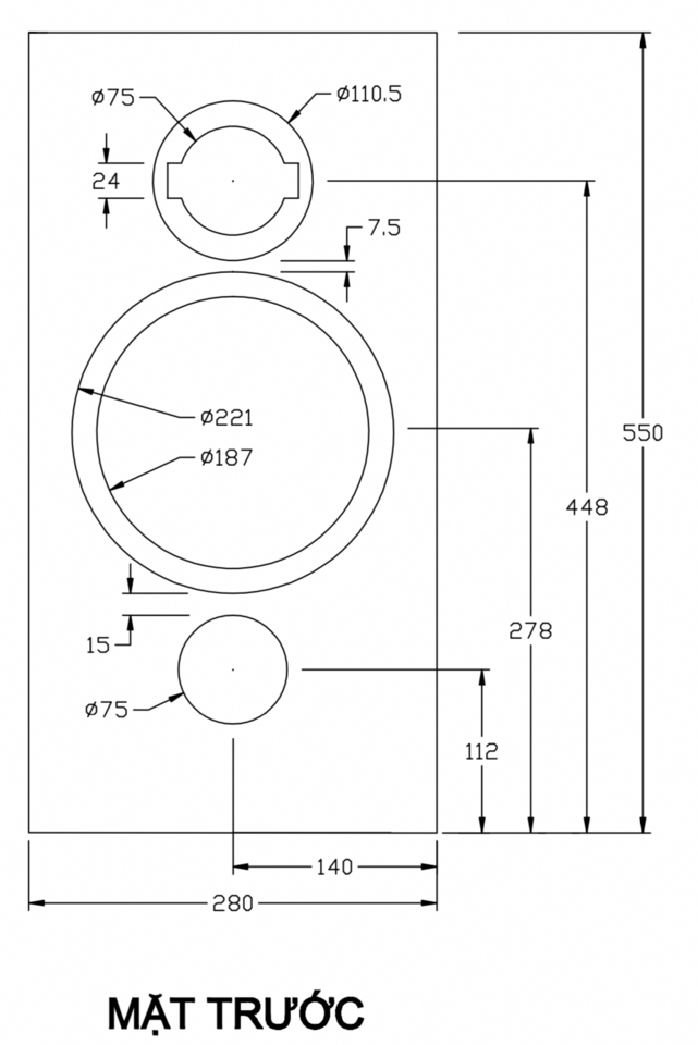

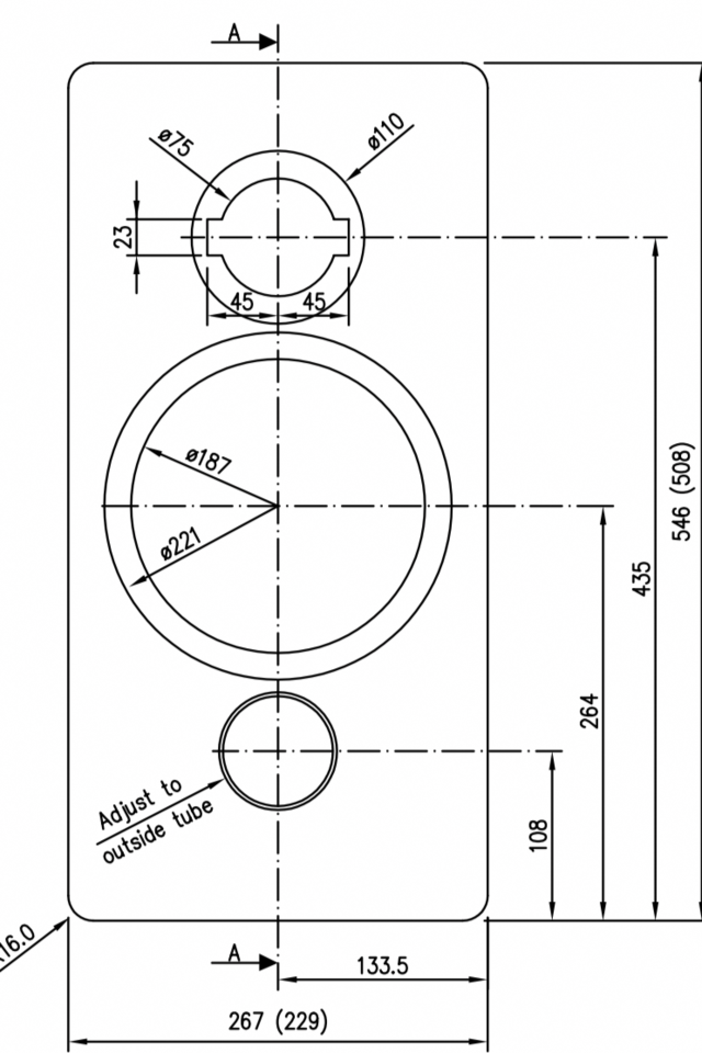

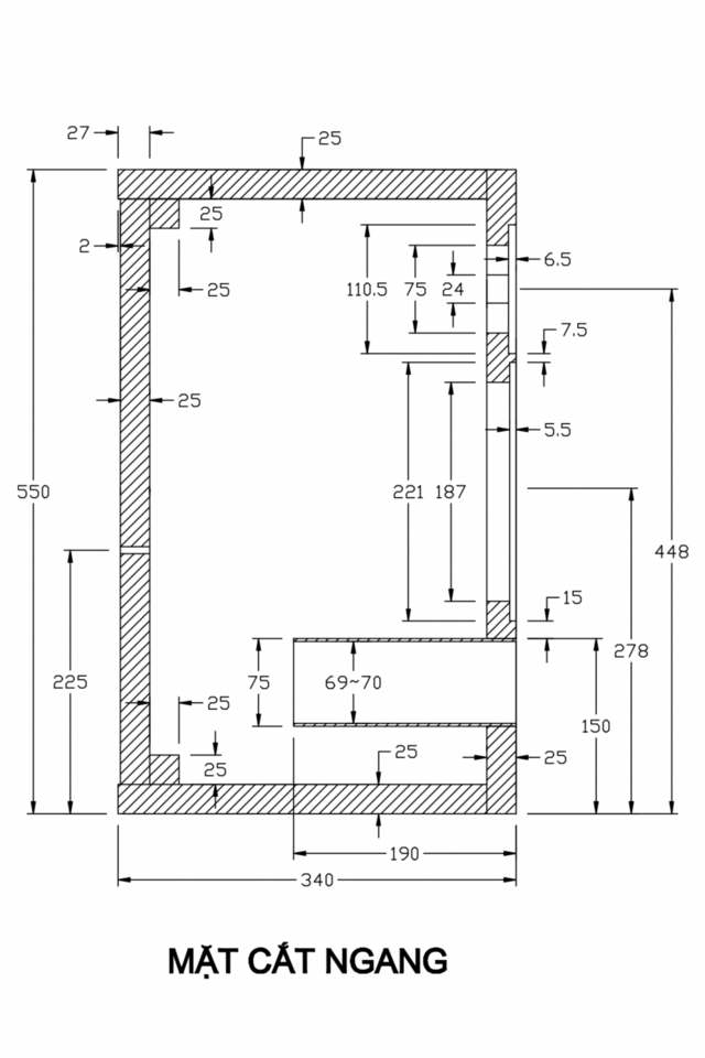

    E gởi bác bản vẽ thiết kế thùng loa của hãng (e có điều chỉnh 1 chút xíu, tầm vài mm chắc ko ảnh hưởng gì)

  6. dragous
    dragous Advanced Member
    7/12/09
    690
    101
    Capital
    Bác có thay đổi vị trí 2 củ loa ( tính theo cạnh trên cùng ) không ?
  7. tungdoanld
    tungdoanld Advanced Member
    2/5/20
    103
    398
    HCM
    E có đẩy lên trên 3mm bác ạh
    dragous likes this.
  8. dragous
    7/12/09
    690
    101
    Capital
    Vâng, vậy chắc là ko ảnh hưởng nhiều bác ạ. Nếu có chắc nó sẽ tốt lên :)
  9. tungdoanld
    2/5/20
    103
    398
    HCM
    Sorry bác, e mới tính chính xác lại thì số liệu e điều chỉnh như sau:
    * chiều dày ván thùng e tăng từ 19mm lên 25mm
    * củ tweeter e dời lên trên, so với cạnh trên là -15mm, so với cạnh dưới là +7mm (do lọt lòng thùng e bóp lại -8mm)
    * củ mid bass e dời lên trên, so với cạnh trên là -12mm, so với cạnh dưới là +4mm (do lọt lòng thùng e bóp lại -8mm)
    * 2 củ loa e dời ra xa nhau +3mm, củ mid bass e dời ra xa lỗ thoát hơi 5mm (nãy e nhầm chỗ này)
    * lỗ thoát hơi e dời xuống 1mm, xem như giữ nguyên vị trí
    Note: hiện thùng chưa khoét lỗ nên e có thể điều chỉnh lại nếu cần thiết

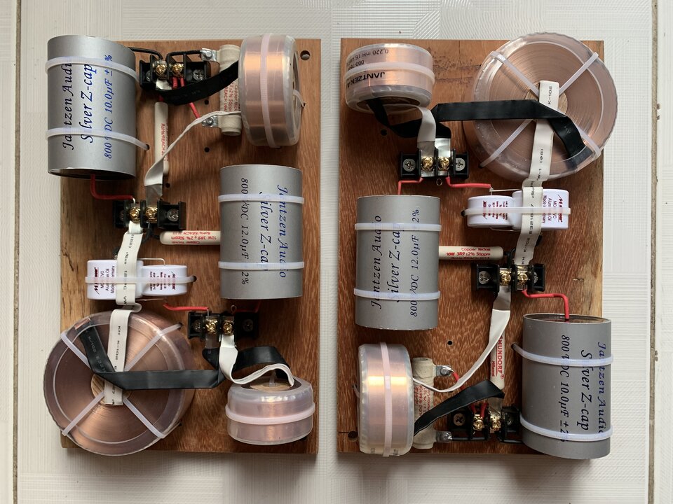

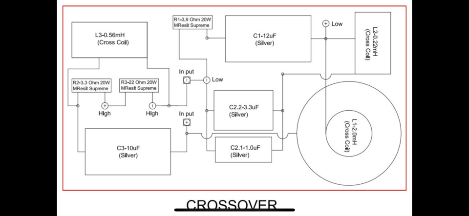

    Nhờ các bác xem giúp e triển khai mạch phân tần này đã đúng về điện chưa ạh? Và bố trí như vậy đã hợp lý chưa ạh?
    Note: Cuộn cảm L2, L3 hình tròn nhưng e dựng đứng lên nên thành hình chữ nhật
    dragous likes this.
  13. qcc5125
    qcc5125 Advanced Member
    10/5/21
    123
    62
    Bác mới làm lần đầu ko nên dùng linh kiện cao cấp như vậy rất tốn kém vì nếu thiết kế có sai mỗi lần chỉnh sửa là lãng phí. Bác nên mua linh kiện bình dân sau khi ghép đo đạc và nghe thử ok sẽ nâng linh kiện hết thuốc chưa muộn.
    Với cả 2 case bác đo đạc đáp tần của củ trên thùng để lấy được cả pha rồi đưa vào tính toán phân tần sẽ chuẩn hơn là mò mẫm, không ai có thể trả lời được chính xác cho bác nếu không có thông số cụ thể.
    Chúc bác sớm có cặp loa diy ưng ý!

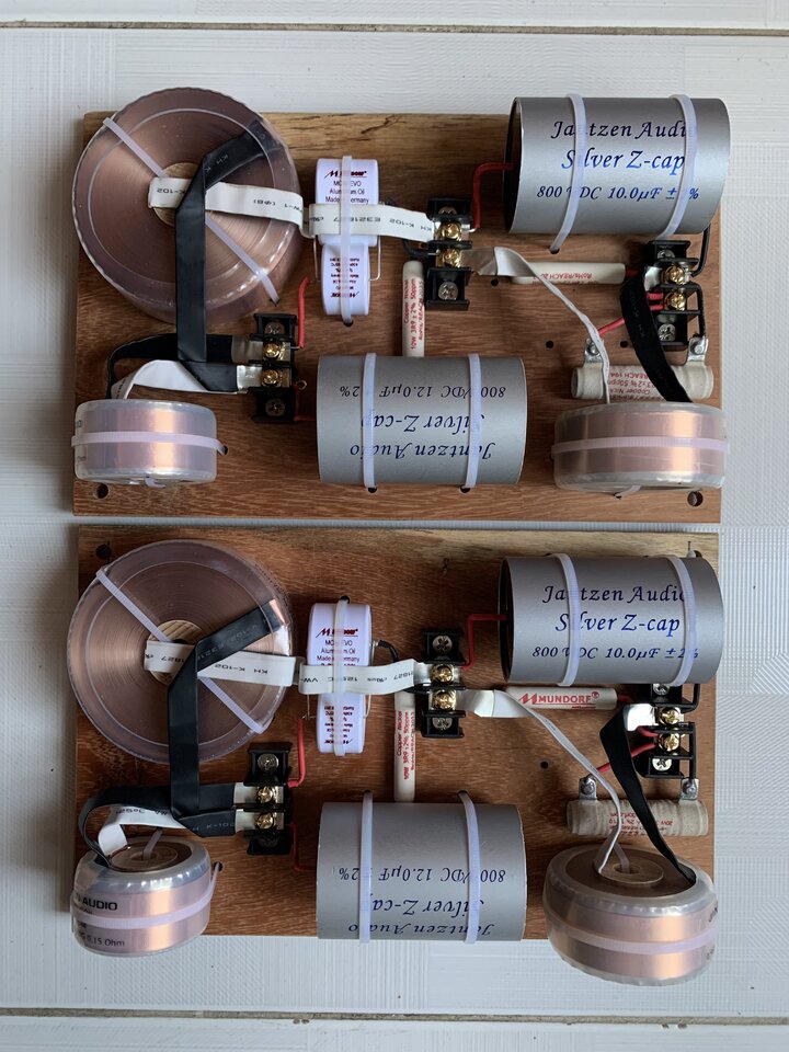

    Sản phẩm đầu tay của e các bác ạh ;););)
    Các bác cho e thêm góp ý nếu có nhé
    Thanks
  23. Satuki
    Satuki Advanced Member
    13/9/18
    341
    192
    cách để cuộn cảm to với cuộn cảm nhỏ chưa hợp lý. để như thế sẽ ảnh hưởng qua lại. nên quay lưng cuộn cảm nhỏ lại với cuộn to, tham khảo ở đây.
    tungdoanld likes this.
  24. tungdoanld
    2/5/20
    103
    398
    HCM
    Thank bác góp ý
    Để e xoay cuộn nhỏ quay lưng lại với cuộn to

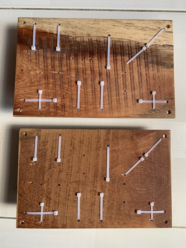

  25. tungdoanld
    2/5/20
    103
    398
    HCM
    E đã điều chỉnh theo góp ý của bác
    Các bác xem thêm giúp e còn gì cần chỉnh nữa ko ạh
