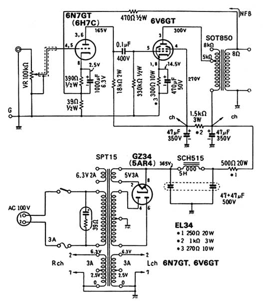

    Làm thử thì bác cứ làm 2 bóng cho một cái amp chứ, mỗi bên công suất phải có mạch như thế này. Tổng cộng amp của bác có cả thảy 3 bóng, một bóng pre 6sn7( chia nửa cho mỗi kênh), hai bóng công suất 6p6 ( 6v6) mỗi bóng một kênh.
    Không ai đi làm một cái amp chỉ hát được 1 kênh đâu nghe chán lém :) . Mạch:

    bác thấy mạch trên có Ok không ạ?em mới ráp amp đèn quả này em tính cho nó là quả amp đầu tiên nên muốn thành công để có dũng khí ráp những mạch khác trâu bò hơn

    Mạch trên mình đã lắp rồi và vẫn đang chạy. Không ù hay rè chút nào, tiếng rành mạch, chi tiết, mỗi tội hơi ít bass.
    Không biết bác nào nhiều kinh nghiệm giúp em cải thiện tiếng bass của mạch trên với.
    Mạch trên dùng bóng 6N7GT hoặc 6H7C thì không thể dùng 3 bóng cho cả 2 kênh được đâu ạ vì nó là bóng kép chung katode

    Bác chú ý nhìn sơ đồ trên , 6N7 đấu song song các cực G 4+5 và A 3+6 mục đích khai thác hết khả năng thúc và hạ thấp trở kháng của 6N7 .. nhằm tăng khả năng giãi trầm cho công suất bé của 6V6 , bóng 6n7 khá rẽ , lắp nhìn đẹp và ...nhiều bóng :mrgreen:

    Mạch trên mình thấy có vấn đề thì phải, chỗ B1 đó, như vậy thì điện áp lưới sẽ cao hơn anode

  17. kangkukot
    kangkukot New Member
    22/3/12
    Các bác ơi em cũng lắp sơ đồ như ở trên nhưng mở nhỏ hết cỡ mà vẫn nghe thấy tiếng ở loa, mỏ nhỏ hết cỡ 2 kênh thì hết. bác chỉ em với.

    Bạn xem lại 2 con tụ lọc ở 2 đầu điện trở 1,5K xem có bị hỏng không, có thể nối dài 1 cái tụ bên ngoài rồi chọc vào từng vị trí để thử.
    nếu hết thì là do tụ

    Cảm ơn bạn, mình sửa được rồi, tụ lọc mình bị long chân thật.
