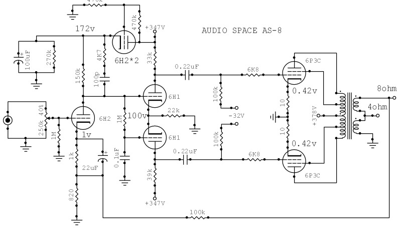

    Các bác xem qua cái mạch rồi giúp mình khắc phục tiếng " rít" khi gắn hồi tiếp âm vì gain khá lớn, mình để mức volum khoảng 8g mà nó cứ la ầm lên.
    Thank!

    đỏ : bác đảo chéo anode bóng cs
    xanh : giảm Rht từ 100k xuống 22k, 33k .... cho vừa tai thì thôi . bỏ tụ 22 muy đi .

    bác mô tả kỹ hơn, khi gắn hồi tiếp bị hú, hay là cắm vào là hú, nếu cắm vào hú lên chói tai bác chỉ cần đổi vị trí 2 dây từ xuất âm vào đèn là đc.

    Gắn hồi tiếp vào là bị hú bác ạ, tháo ra thì hết. Đảo đầu dây từ xuất âm vào đèn tức là đảo dây Plate đèn và dây lưới G2( dây Plate thành G2; dây G2 thành Plate hả bác?)

    Bỏ tụ 22 mf đi thì con trở 820 vẫn để nguyên như cũ hả bác? Còn nếu mình muốn gắn biến trở để chỉnh thì cách gắn ra sao? bác hướng dẫn giúp.

    Bác bị tự kích vì hồi tiếp âm nó không âm! bác có thể đảo anode hoặc đảo đầu cuộn thứ cấp opt hoặc đấu chéo hai con 0.22 đầu vào tầng CS. Lười như em là em vắt chéo chân hai con tụ đó - ít mối hàn nhất ạ!
    Đảo đèn thì bác phải đảo cùng G2 theo cặp bác nhé! Anode và G2 đèn này chuyển sang Anode và G2 cho đèn kia bác ạ!

    các bác trên đã giúp bác rồi, em giải thích kỹ chút: 2 đèn CS là 1 và 2 bây giờ bác tháo anod của bóng 2 gắn vào bóng 1 và ngược lại đương nhiên là đi cả cụm cả G2 nữa (trong trường họp này em đảo tụ nối tầng bóng 1 sang bóng 2 như bác lequochung vì dễ làm, nhưng có thể không đẹp). nó không phải gain cao đâu mà là tự kích thôi.
    Bác mà đảo Palate thành G2 thì câu chuyện lại khác nhiều đó.

    bản thân mạch này có gain cao ngất. tầng đầu dùng bóng 6h2 mu cao, tầng lái bóng mu trung bình. trong khi hồi tiếp có tí xíu.
    giảm gain như bác cuongnm nói là quá hợp lý :D

    Gắn hồi tiếp vào là bị hú bác ạ, tháo ra thì hết. Đảo đầu dây từ xuất âm vào đèn tức là đảo dây Plate đèn và dây lưới G2( dây Plate thành G2; dây G2 thành Plate hả bác?)[/quote]
    Bác mà đảo Palate thành G2 thì câu chuyện lại khác nhiều đó.[/quote]
    Hiểu rồi, mình sẽ làm theo cách đổi anod của bóng xem sao.
    Thank!

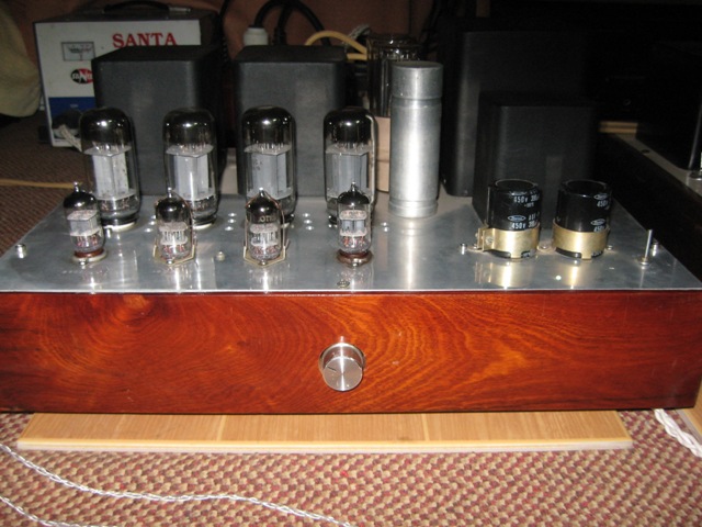

    Sau khi đổi anod và lưới G2 từ bóng 1 sang bóng 2 và gắn trở hồi tiếp 33k về katot pre ( bỏ luôn tụ 22 mf và trở 820 om) kết quả amp hết ù và rít như hôm trước nữa.
    Thank các bác!
    Em khoe hình em nó tý:

    Cái màu đỏ này chưa ổn bác ơi! Ảnh hưởng nhiều đến băng thông đấy bác nhé, hình như mất hết bass rồi :mrgreen: !

    Tương đối ổn rồi bác, cũng không mất bass nhiều lắm vì con tụ 100p mình không có nên gắn tụ 150p( không biết phải vậy không).
    Nhưng mình sẽ gắn lại như trong mạch xem sao? Thank!
