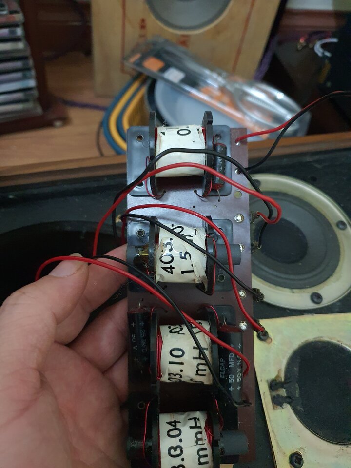

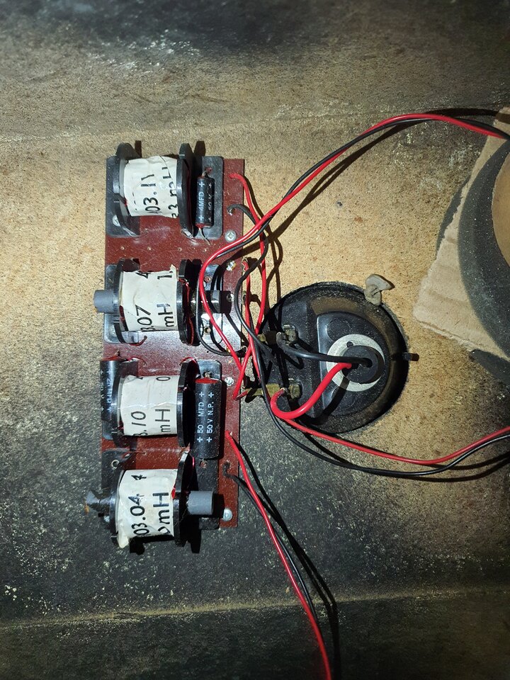

    Xin chào mọi người. Mình vừa lấy dc cặp loa anh cổ.
    Tiếng hiện tại nó nhựa nhựa chỉ nghe nhạc vàng là ok.
    Khi mở ra mình thấy phân tần như này. Mình nghi là tụ đã quá lâu. Mọi người cho mình hỏi tụ trên có tốt k. Và nếu k tốt thì nên thay loại tụ nào tốt cho phân tần của loa vâyk. Mình xin cám ơn

    Em chưa biết loa gì nhưng nhìn bộ phân tần thì nếu làm lại bộ mới cho chỉn chu khéo lại nhiều hơn tiền loa bác ạ. Nên theo em chỉ nên cải tiến chút là đẹp: thay cuộn cảm loa bass thay tụ loa mid. Các phần khác để nguyên. Hoặc nếu có điều kiện bác làm bộ mới bằng tụ ngon cảm lõi không khí cất bộ zin đi.

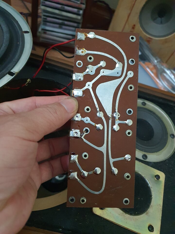

    Đây là ảnh phân tần em đã tháo ra. Bác nào biết vẽ lại mạch phân tần giúp em với ạ.
    Em muốn sao chép để dùng cho lần tới nếu cần ạ
    Các cuộn cảm lần lượt là 2.0 , 0.5, 1.5, 0.3H các bác à. Em mò mãi vẽ chẳng ra. Hux

    Thường thì tụ có thể bị lão hóa, xuống cấp chứ cuộn cảm ko sao đâu. A thay tụ cùng trị số thử xem. Clarity cũng kinh tế.

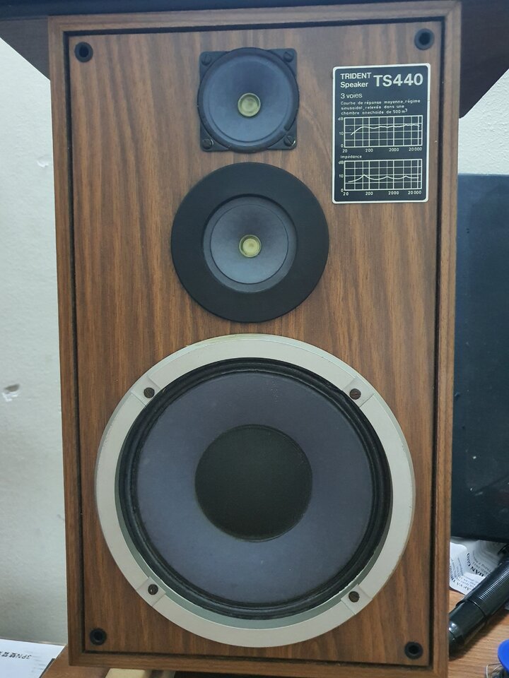

    Cặp loa KEF đúng k anh ?
  25. Đỗ Thắng
    Đỗ Thắng Advanced Member
    31/10/15
    51
    62
    Là đôi loa anh cổ wharfedale bác à. Thôi em để vậy nghe. K may thay vào mất đi cái nhựa nhựa như ar4 thì toi. Hihi
