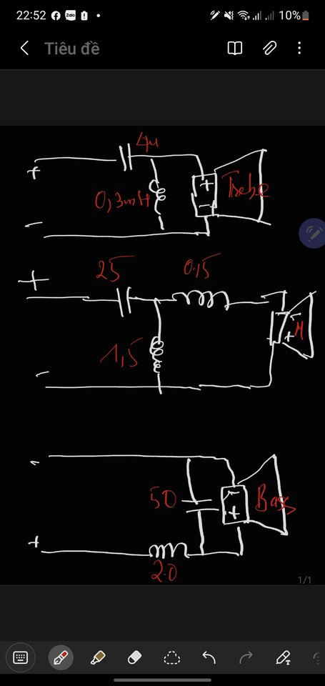

    Em đã mò và vẽ lại phân tần như này.
    Nhưng em không biết liệu có xung đột nào không vì em không hiểu về điện tử lắm.
    Bác nào biết chỉ giùm em với ạ

    Phân tần này rất căn bản và bình thường bác. Chắc có thể bác thắc mắc cực của loa mid- họ đảo cực so với bass cũng bình thường thui.
    Mod loa là việc dễ nhất và hiệu quả cao nhất trong chơi âm thanh đó bác.

    Mạch phân tần này cơ bản và đơn giản, kiểu như dân DIY hay làm. Nếu bác có thiết bị đo thì có thể cải tiến bằng cách thay đổi điểm cắt và bậc cắt, hoặc điều chỉnh trở kháng, đáp tuyến ..
    Trừ phi tụ bị lão hóa thì theo em bác không nên thay tụ đắt tiền vì sẽ kém hiệu quả.
