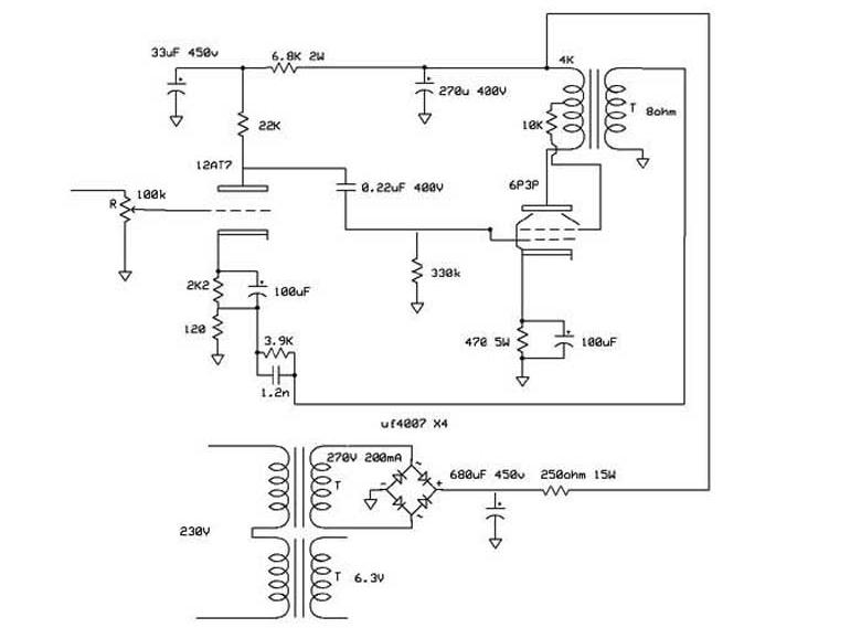

    Bác Rùm ơi, cho em hỏi , em lắp 6Pi3c SE dùng 2 đèn cho 2 kênh thì nguồn cấp cần bao nhiêu mA là đủ?
    Em thấy trong sơ đồ của Bác ghi ở biến áp nguồn là 250V 200mA nhưng chỉ dùng cho 1 kênh, vậy 2 kênh là 400mA à. Em đang quấn biến áp nguồn.
    Dự tính như sau:
    Điện áp ra 0, 200,250,300V: 400mA dùng dây cở 0.25 ly (Ra nhiều cấp để sau này còn dùng)
    Đốt tim : 6.3V 3A : dây 1.2 ly
    Như vậy có được không các Bác ơi.
  19. Rumbeng
    Rumbeng Advanced Member
    2/12/05
    3.139
    32
    P.Phú Mỹ Q.7 - TP HCM
    Weo cơm to " tự quấn biến áp " :D
    Theo em 6Pi3C chạy 60mA/bóng -> 140mA cho 2 kênh
    Suy ra 196mA cho biến áp nguồn vậy ta quấn 200mA là ............ đúng tỏng Catalô dồi .
    Bác phải có cái mạch cụ thể , dùng bóng Nga hay USA -> vì khác dòng đốt tim -> 1 cuộn 6.3V riêng .
    2 bóng 6Pi3C tổng đốt tim là bao nhiêu , 2A chẳng hạn , cứ thế mà suy ra .

    Lấy mạch của 6P3C + 6H1P của Thomas đi Bác , cái mạch này chạy tốt không ù xì gì , đã được xưởng Rùm Beng đóng dấu chất lượng lúc 20h00 ngày hôm qua .

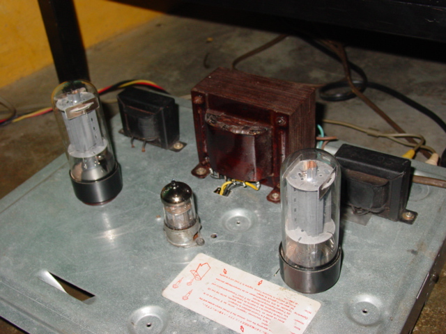

    - Luôn tiện Post lên dung nhan của em nó, do không có chasis nên lấy tạm cái vỏ đầu CD nên hơi xấu xí. Biến áp nguồn tự quấn, OPT bé tí xíu là tháo máy AKai cũ tuy nhiên công suất hơi nhỏ cở 1W nên tiếng bass hơi thiếu. Tôi muốn quấn OPT mới cho hết công suất của 6pi3c vì loa của tôi độ nhạy kém, vậy nhờ các Bác chỉ giáo cho cách quấn OPT: cách tính trở kháng, số vòng, kích cỡ dây và lõi sắt.
    Mong các Bác ra tay giúp OPT nhé để được khoái cái DIY từ A-Z.
