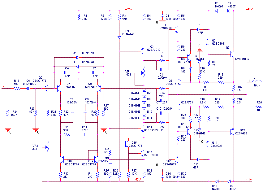

    Tặng bác chủ cái mạch dùng sò sắt của anh Pioneer Aoo8 đây:
    Con này trước đây em rất sùng bái nó bởi cái cách hồi tiếp rất sâu và không dùng tụ chổ visai đảo,em làm bán dẩn nhiều nhưng chưa thấy con nào tiếng bass tốt hơn con này.
    Giá trị linh kiện trên mạch là hoàn toàn chính xác,em không nhầm đâu nhá,em biết xem kỹ thì có bác nói em nhầm :lol:

    Thôi không cãi nữa,đọ không lại thông số kỹ thuật thì Chị chuyển qua chất âm,hix. :lol:
    Cái thông số quan trọng nhất mà sò sắt thua sò than( trong cùng chủng loại cho audio) là dòng Ib cần có để lái sò bảo hoà.
    Dòng Ib cần có đối với sò sắt lớn hơn nhiều so với sò than,nó khoảng 300 đến 500mA,trong khi sò than chỉ cần dưới 100mA đã bảo hoà tuyệt đối(trong cùng điều kiện tín hiệu là sin 1Khz),nhưng với tần số cao thì cần dòng lớn hơn nữa do tụ ký sinh trên mối nối BE,BC...
    Cũng do vấn đề này mà mạch driver rất khó đảm bảo cung cấp đủ dòng khi tần số lên cao.
    Chị nhìn thấy cái mạch của Aoo8 là thấy ngay nó phải phù phép thế nào mới mong đạt được băng thông rộng,em nhìn thấy mạch này nếu ráp bằng sò than sẽ tự kích ngay.
    Bao nhiêu đó đủ thấy mấy anh kỹ sư thiết kế của Pioneer phải khổ sở thế nào với con sò sắt này rồi. :wink:

    Hix,dòng lái sò thừa thì có vấn đề gì đâu đã bảo hoà rồi thì có tăng Ib nữa cũng như không thôi,đừng lái đến mức đứt mối nối BE thôi chớ,chỉ sợ lái thiếu thì nó mới sinh chuyện . :wink:
    Em viết ra mấy dòng trên là có đo đạc,nghiền ngẩm ấy chứ,đâu phải tự nhiên mà em viết vậy.Thật ra làm bán dẩn có rất nhiều chiêu do trong tay có linh kiện gì thì thiết kế theo linh kiện đó thôi,với em sắt hay than là như nhau vì thông số kỹ thuật toàn mạch cuối cùng là cái em cần chứ không bị linh kiện quyết định chất lượng mạch khuyếch đại.
    Em nhận thấy chỉ cái chuyện gắn sò thúc vào tản nhiệt chung hay không gắn vào tản nhiệt chung thôi nó đã là cả khối vấn đề trong đó,cần phải cân nhắc. :D
    Sò thúc nếu phải cung cấp dòng cao cần phải có tản nhiệt,nhưng trường hợp ngược lại nó không cần dòng cao thì gắn vào tản nhiệt nó lại bị đốt nóng lên và dẩn mạnh thêm làm cho phân cực tĩnh leo thang rồi sò công suất lảnh đủ.
    Cái đoạn em bôi xanh cho thấy khi thiết kế sò sắt hay sò than thì có chuyện nằm ngay chổ này.
