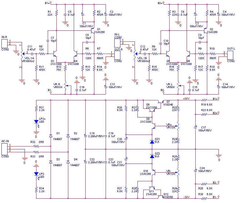

    Mạch này bác dùng nguồn +/-48V là nguồn chính,nguồn +/-52V là nguồn phụ,tốt nhất là bác quấn riêng cuộn vì +/-52 bác sẽ dùng với dòng rátthấp nên bác quấn ra 70-80VDC gì đó rồi ổn áp lại thành +/-52V thôi.
    Bác thích đơn giản thì lắp theo mạch này đây:

    Mạch đơn giản hơn nữa đây. :D

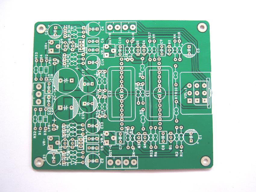

    Hix,có lối thoát cho bác đây. :D
    Nếu bác khoái đeo theo dự án của em thì em có mạch này.Có sẳn PCB luôn nhưng em chưa có thời gian lắp.
    PCB em có 10 tấm(lắp được 5 ampli).
    Nó thuộc 1 cái dự án của em nhưng hiện giờ em bận quá,chưa ngồi lắp được,bác muốn lắp thì alô cho em.
    Mạch này là mạch giống Mcintosh model MC-250 thì phải.
    Thân.

    He he ! Biết thế nào bác cũng ra tay mà ! :lol: Bác cho em đu theo với ! Em cũng ko gấp lắm !Thong thả ra Tết em sẽ ghé thăm Bác ! Đặt gach bác 2 cái PCB nha !

    Ok,khi nào lắp cứ alô,không ai dành của bác đâu,em bỏ phế chứ có lắp đâu,mấy tháng nay rồi.

    Pre em có luôn,chung 1 bộ mà.
    PCB còn 4 tấm.
    Vụ nguồn 93V bác có thể quấn thêm 1 cuộn 40V sau đó nối tiếp với cuộn 30-0-30 thành 30-0-30-70 là vô tư thôi,đơn giản mà. :D
