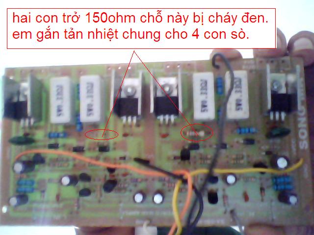

    EM có mua một boar công suất 120W SA-250 new của PHƯƠNG NAM.một biến thế 30-0-30 VAC 10Ampe ,cấu diod 35A,hai tụ lọc 10000mf/63V.Về em theo kí hiệu trên mạch và lắp ráp vào chạy được khoảng 4s thì em nghe nổ cái xẹt và hai con điện trở trên hình đó nó cháy đen.Không hiểu tại sao nữa các a giúp em với.E dùng chung miếng tản nhiệt cho 4 con sò mà không cách điện với tản nhiệt,và dùng loa tép vi tính để thử( loa trở kháng 4ohm 6Wat).các anh giúp em

    Mua lót sò cách điện các sò với nhau đi bác...ko là banh chành nữa bây giờ...phải cách điện các sò với nhau chứ :mrgreen:

    Không cách điện mà được 4s là nhiều đó. lâu lâu tí nữa thì đi cả nguồn đó bạn. lót sò loại 1 ốc vít chác 1k/1 thôi
