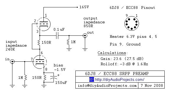

    em làm mạch này nhưng ghep vào power thi gain có vẻ lớn nên muốn giảm xuống, nhung em kô biết thây trị số trở nào . Các bác giúp em với

    Nếu bác muốn lấy mạch trên làm Rề thì nên có biến trở làm Volume, khi đó muốn gain bao nhiêu chả được ạ ?
    Thay đổi điện trở không làm giảm hay tăng gain được nhiều, chỉ làm méo thêm mà thôi, vị chi nếu nhất định không xài Volume thì bác thay bằng đèn khác VD : 12AU7

    có nghĩa là lắp thêm volume đầu vào hả bác . em đang nghịch cái mạch này với TDA2030 , nhưng vặn volume bé là nó rè rè , vặn to thì tiếng nó vỡ vụn ra nghe rất khó chịu kô biết sao nữa bác ,

    IC thườngđược thiết kế để ra được CS tối đa ở mức tín hiệu vào là 1V, bác chơi thêm tầng rề đèn vào thì bể tiếng là phải. Dứt khoát phải có biến trở Volume bác ạ.

    vậy thì em cho luôn volume tu dầu vào rề và đầu vào AMP rồi tùy chỉnh bằng 2 cai này vậy> ah mà vấn đề là em đã lắp 1 chú như thế với LM3886 nghe ổn mà bác , hay do con TDA2030 ko hợp với rề :)

    em đã làm theo bác Viagraless bảo , làm thêm cái volume sau free , thế là Ok luôn . Hay ở cái em bỏ cái volume trước free thế là kô u xì gì cả :D (chỉ khi nào vặn Max thì hơi u ) ===> volume chợ giời kô thê lắp vào rề được :lol: , có lẽ Max hơi u là cũng do nó. thanks các bác nhiều nhiều

    bác nào có PCB của mạch 6dj8 này kô a,cho em xin để em làm tích hợp luôn cho mini AMP 2030 với (bác nào tốt bụng vẽ hộ em với ạ , vẽ luôn 2 kênh 2 bóng theo mạch em pót với ạ)
