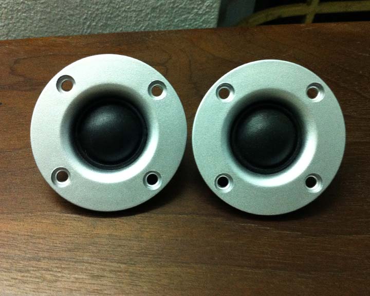

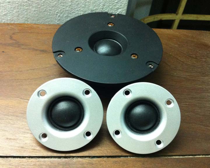

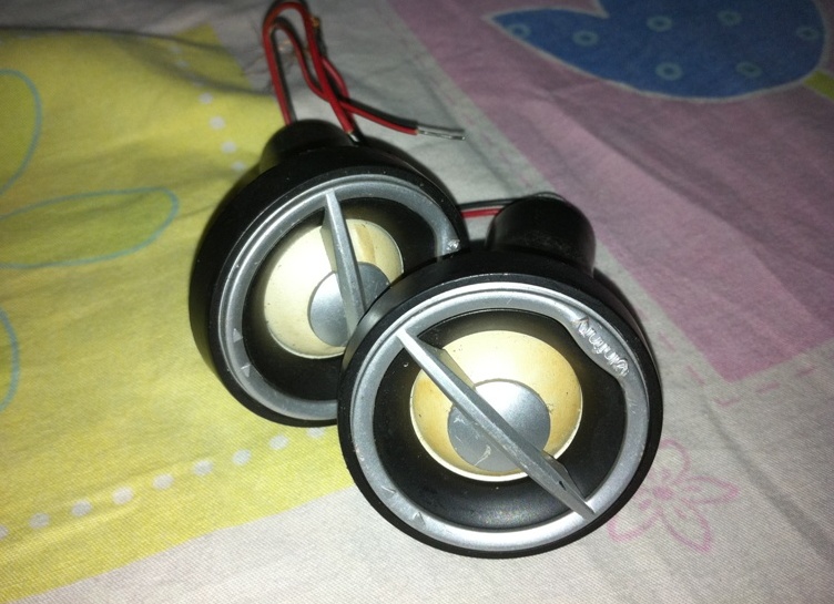

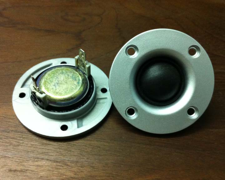

    Bác nào kinh phí không nhiều và không quá cầu kỳ về hàng hiệu thì đây là một đôi loa treble khá hay của Trung Quốc. loa được cấu tạo bằng nam châm NDFB, màng dome lụa, tiếng rất tơi và chi tiết mà giá có 70k (Chợ Trời)

    Đôi này em cũng đã thử qua, tiếng không tệ nhưng chỉ hợp với hệ thống có hơn 2 ways bởi vì nó chỉ đảm nhiệm tốt từ tần số 5khz trở lên.

    Đúng vậy bác ạ phù hợp với loa 3 đường tiếng. Nếu dùng cho bookshelf cỡ nhỏ midbass 12cm thì hai đường cũng được, nhưng phải cắt bằng tụ 22mf trở lên (Tất nhiên còn phải xem thằng Midbasss kia nó có thể cắt dải cao đến đâu)

    Mấy loại này em đã thử qua rồi, nói chung là thấy nó quá hợp lý so với giá tiền mặc dù tiếng nó bị rối, nghe nhạc chậm thì được nhưng khi nghe nhanh thì sự rõ ràng giảm đi nhiều. Phải chăng do anh hàng xóm tiết kiệm cái tiêu âm ở phía bên trong cái vòm nhỉ. Hay là do cái từ lực trong khe chưa đủ lớn nhỉ?

    Tiêu âm trong dome và lực từ lớn là hai giải pháp cực kỳ hiệu quả. Đây là hai điểm yếu của loa Trung quốc rẻ tiền. Ngược lại đát thêm khoảng 50k là dân mình lại bĩu môi chê đắt, nên họ chỉ làm như thế thôi chứ không phải không làm được hay.
