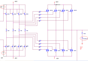

    Em thấy mạch bác Quang post ở post 1 chỉ sai vị trí của 2 em trở 51K & 33K tạo áp cho cực B cascode thôi, còn lại em chưa phát hiện ra điều gì.
    Con MJE340, nghe tụi tây nói là có Ft rất thấp, đâu đó 8MHz. Trong một sơ đồ toàn loại transistir có Ft cao, toàn từ 80Mhz trở lên, lọt chọt vào một em 8MHz thì em nghĩ chắc có nghẽn. :D Trong datasheet cũng không cung cấp được gì nhiều ngoài Vce, Vcb, Pc, Ic... Ngay cả thông số Cob cũng không có.
    Em mạnh dạn đề nghị các bác dùng con thúc khác, như 2SD669A của Hitachi. Con này Vce 160V, Ic 1,5A, Cob 14pF khá thấp, làm thúc rất tốt. Lại chung package với MJE340.

    Em đã thử cặp này: 2SC4793-A1837 hàng Tosiba có băng thông 100MHz
    Bác có biết tiếng nó thế nào không? Tiếng tối, dối và mờ không chịu được, cuối cùng em lại quay trở lại MJE thì lại thấy tiếng sáng hay hơn rất nhiều hơn. Em cũng nghĩ đó là lý do mà trước giờ người ta luôn dùng. Còn bác đã thử thay con D669A này chưa hay bác đọc datasheet thôi ạ?

    Qua thực tế lắp ráp ampli kok, em thấy MJE340/350 là cặp thúc cho tiếng tệ nhất, trung âm to ra, lồi nhưng rất thô, không tinh tế. 2SC4793 em không mua được nên không biết.

    33 pF tụ điện sẽ nhận tiếng ồn từ việc cung cấp điện. GM đang sử dụng 2x15 nF trong nework snubber.
  16. ModAudio
    ModAudio Advanced Member
    6/5/09
    145
    Re: GM amplifier đẳng cấp chính thức chuyển qua nhà mới...
    Tụ này dập tần số cao ( dao động tự kích ) , phần nguồn để triệt tiếng ồn sử dụng tụ 2*15nF đóng xuống GND .

    Báo cáo các bác em đã fix được lỗi ù, xì khi dùng 1 BA nguồn cho 2 kênh ạ :D
    Nguyên nhân là do em để cục BA gần 2 cái jack RCA In. sau khi chuyển BA sang một bên góc vỏ, Line In sang một bên góc vỏ thì đã gần như không còn ù(phải ghé sát vào loa mới nghe thấy).
    Lỗi nghẹt tiếng cũng ko thấy còn nữa. Chiều nay em để volume ở mức 3h để test thì em nó đã hoàn toàn hết lỗi.
