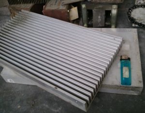

    Em kiếm đủ 4 cục fe 400W cho 2 cục monoblock rồi, tiết diện 40x50 mỗi cục :mrgreen:

    sao em trông nó ...... bẩn thế nhỉ :mrgreen: Chúc mừng bác

    Theo như các cao thủ nói thì "đồng nát đỉnh cao" nó phải 66773508 - xấu xấu bẩn bẩn, ba năm không tắm thế bác ạ. Chất lượng hơn fe chợ nhiều lần :mrgreen:

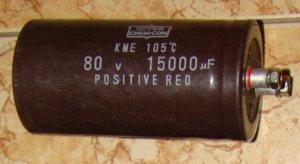

    Em có đôi tụ này thấy nghi nghi, các cụ xem có phải hàng fake không nhé :?:

    Hàng này thì k fake rồi cụ ơi, nhưng nó chắc cũng đc lên chức cụ già :mrgreen: vì trên này cũng có 1 đôi nạp căng đét cắt điện cho naim kéo chưa đc 10s là ẹ, trong khi đó anh ép cót của simens 10000/63V hát đc nửa phút :mrgreen:

    Như vậy cách thử là nạp đầy căng, cho thử tải, so sánh với tụ ELNA for audio 10.000, nếu được lâu hơn thì coi như duyệt, kém thì ... vứt :mrgreen:

    Tụ này già thật rồi, mình trữ từ hồi tái nghiện lần 2, cách đây hơn 10 năm. Cũng phải thử cách nạp - xả xem còn dùng được không. Còn 3 cặp 50V-10.000 uF của anh Hai nữa, bác nào ở HN không chê thì qua lấy nhé :mrgreen:

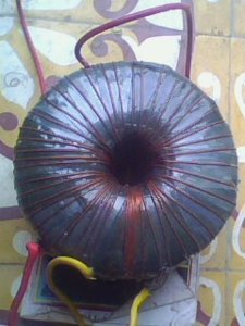

    em nó có khối lượng 6,5kg trong đó lõi nặng 5kg còn lại 1,49999kg là Cu.Số đo 3 vòng các bác tự phán nhé.em định làm mo mo bờ móc mà mới quấn được 1 em này.dây sơ 80 dây thứ 1.5mm.có lẽ em phải thiền thêm mới quấn tiếp củ còn lại được

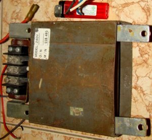

    Tự dưng nhớ ra em vẫn còn 4 chú biến áp UPS loại nằm 240V/1500W - 3 ắc quy. Có bác nào dùng thử chưa ạ?
  15. taduc
    taduc Advanced Member
    6/1/10
    341
    Re: GM amplifier đẳng cấp chính thức chuyển qua nhà mới...
    ups 1500w thì chắc cuộn dây là 24V đôi rồi bác ui.Khả năng phải mổ xé là rất cao.Bác cắm cuộn 240v vào 220V rùi đo áp ra các đầu còn lại xem.Nó lại dùng acquy 48V thì chết với bác :mrgreen: Bác cho xem qua về thông số em nó như khối lượng,cỡ dây được không ?

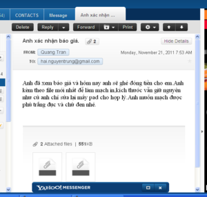

    Haha mình thanh tóan tiền đặt mạch rồi lú 9h50 sáng ngày này,chắc khỏang 1 tuần có pcb.CKhông thể đặt mạch trắng sữa chử đen được vi SK không có làm.Mình đặt màu xanh dương thôi.

  21. tranguyennguyen
    20/4/11
    3.529
    25
    Để em về kiểm tra mấy cái BA UPS đã, nếu ổn thì giữ lại fe để dành, nếu không thì phiền bác cuốn 4 cục :mrgreen:

  24. tranguyennguyen
    20/4/11
    3.529
    25

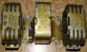

    Khối lượng có 3,2 Kg, khối lượng fe 2,8 kg, nhẹ không ngờ. Kích thước fe 45x25. Kiểu này em phải chập đôi thành fe 45x50, nặng 5,6 kg cho phần 45-0-45 V / 6A mỗi monoblock rồi.
    Theo tính toán thông thường lõi đôi này được khoảng 500W có phải không các bác? Sao UPS có lõi bé thế nhỉ?
