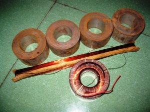

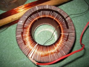

  17. diyampli
    diyampli Advanced Member
    15/6/10
    6.542
    304
    Re: GM amplifier đẳng cấp chính thức chuyển qua nhà mới...
    Đồng chí nào gọi em đấy, ngồi vẽ stress quá show hàng đê :mrgreen:
    4 cục 2kg toàn lõi xịn luôn, cục đang cuốn 1,2kg và số vòng trên vol em nó là 5,681818181818182 :shock:
  18. anhtuanhpqn
    anhtuanhpqn Advanced Member
    30/9/10
    3.034
    Đệ tứ chiến khu.
    tức là hàng em mua cụ bỏ.............................................................................................em dùng vào việc gì đây\?
  19. tuninh
    tuninh Advanced Member
    8/11/08
    2.032
    Cục này to thế sao có 2kg ??? cái này bằng sắt hay bằng nhôm thế :lol:

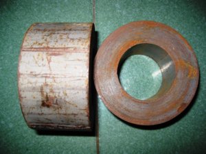

    Các cụ có cân không hay xách tay ước chừng thế cặp của em nhỏ thế này mà nặng tới 2.25kg không biết có đủ CS cho GM không ah
    https://picasaweb.google.com/1069254026 ... /LoiXuyen#
  23. taduc
    taduc Advanced Member
    6/1/10
    341
    sao thế nhỉ lõi kia nhiều thì cũng chỉ là 3vong/vôn thôi chứ.khối lượng thì phải 3.5kg ấy.Em lại chém lõi nhôm roài.hê hê :mrgreen:

  25. diyampli
    15/6/10
    6.542
    304
    Lõi 2,5Kg e hơi đuối cụ ạ 3kg ngon nhất, đợt này nên làm biến áp monobloc vì e thấy bảo dùng chung biến áp bị ù.
    Lõi 2kg kia có a = 2,2cm , h = 5cm cụ ạ nó k nhẹ đâu
