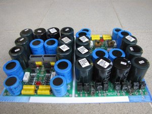

    Khà khà, tiến độ em ngang đây thôi, bo nguồn cũng khá... gấu với dàn tụ Liên hợp quốc, nguồn VAS thì Nichicon+Philips (1x10000uF + 1x2200uF) , còn nguồn CS thì SAMWHA + philips (3X10000uF+1x2200uF+1x1000uF)/mỗi vế nguồn :); tầng VAS những chỗ "hiểm" em cố gắng dùng điện trở, tụ tốt nhất có thể :D, cố gắng đóng điện sớm cho bằng bác Diyampli :D

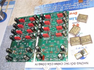

    Bác thay cho em 2 con trở dây cuốn Tung Của đi cho em nhờ :lol: . Tự nhiên chèn vô mất thẩm mỹ quá :twisted:
