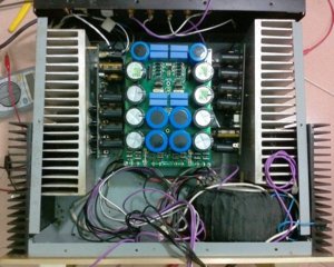

    Trong lúc chờ BA và vỏ em nhét tạm nó vào vỏ cũ cho nó hót đã
  25. star385960
    star385960 Advanced Member
    12/3/09
    780
    320
    Re: GM amplifier đẳng cấp-Danh sách đăng ký trang 1.........
    Em được nghe các cụ khác truyền lại rằng cụ có 1 cái vỏ mà đóng được tất cả các loại amp từ leach đến naim rồi GM1 dến GM3, có phải là cái vỏ này ko cụ Tuninh? :D
