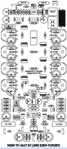

    Trưa nay Sao Kim đã xuất file pdf và em đã kiểm tra xác nhận rồi.Vậy là xong,chờ pcb các bác nhé.Bố trí hợp lý và đẹp không chịu nổi.Linh kiện chuẩn,mạch chuẩn,các bác ráp nghe không hay là tại GM nó không hay nhé...

    mạch đẹp ... nhưng mà ko biết màu đẹp ko ^_^" xấu là lấy bo lun chứ ko trả tiền cho a Q đâu nhá ka ka ka

    sao chân nguồn lúc thì 75 lúc thì 70 vậy bác cố định thôi chứ :)
