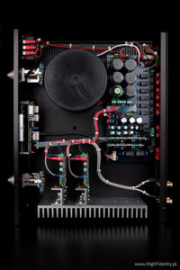

    Anh em có ai biết chổ làm gia công mấy thanh tản nhiệt chử U như thế này giúp mình với nhé.GM sò sắt tại sao không?

    bên tạ uyên có mấy cái ống nhôm dày, hình vuông dấy anh, mua về cắt ra là được

    Nó phải dầy mới được để vừa gắn sò sắt vá bắt em driver lên đó luôn như thằng này.Để anh phi ra xem thử.Cảm ơn em.

    cái U này anh định lắp mấy cặp sò sắt, lần trước DIYamply có gửi xuống 1 cặp tản nhiệt sò sắt nhung hình như chỉ gắn được 1 cặp sò thôi và phải chế lại 1 chút để ra hình U,
    Nếu cần dùng cho 1 cặp thì em chế lại chút rồi gủi cho anh

    Gắn đc 2 cặp 1 thanh anh ah, anh gửi vào cho bác xong để bác cắt đi 1 bên để lại 1 răng là ok như ý thôi.
