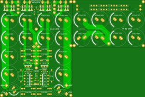

    Mod đoán đúng lần này hehe, có t h ư ở n g.................................... :lol:
    Em đã tính đến phương án nâng cấp bo nguồn cho đủ với dung lượng cần thiết, nếu lắp hết 2 pcb tụ 4700uF/80V thì tổng dung lượng tụ của ta sấp xỉ 47000uF/VCC và 47000uF/VEE :p dưng mà tốn tụ lắm :mrgreen: 16 chú 4700uF/80V nhá. Chú ý lúc này bác nào hem dùng softstar cháy cầu chì đừng kêu :lol:
    Em tính làm bằng 1 nửa pcb chính và ghép chồng lên nhau sao cho các điểm bắt đỡ pcb trùng nhau và các điểm nối bo trên/dưới chỉ cần dây đồng 1-2mm là đẹp nhất, nguồn đi theo đúng thứ tự nạp tụ trong mạch nên sẽ out ở vị trí bo dưới.
    Tụ cho tầng VAS tạm thời đủ vì ta đang sd nguồn VAS của T5000 rồi, ta chỉ nâng phần tụ cho CS và diode dòng lớn nữa thôi. bo update này có thể kết nối cho bo nguồn zener or no zener bình thường.
    Em trình thiết kế ạ.

    Bác lại chơi khủng rồi, nghe đâu bác còn dùng trans CS là BJT ah bác?

    Khà khà, thưởng em đi bác. Vụ nâng cấp này thì em thích rồi.
    Em đăng ký đầu tiên nha :D
    1. Baoanh_hue : 1 bộ bo nâng cấp nguồn (diode, tụ)

    Vẫn dùng Fet em ơi.Công suất dùng BJT đã có NAP135 đãm nhiệm rồi...

    Bộ diode 3 chân đó số lượng nó tương đương với số Fet = 16 con cho 1 bộ, còn số khói thì .... :lol:
    Chưa nói đến phần nguồn. không biết em có dám uống thuốc liều không

    Công nhận mod chịu chơi thật.
    Em chọn giải pháp tận dụng những cái có trong tay: Bo nguồn của F 5 rất tiện để tăng dung lượng tụ cho GM 3, còn tụ cho F5 em dùng tụ khủng loại bắc ốc rồi nên không cần :mrgreen:
    Thêm nữa, loại này cụ nào máu thì gắn thêm 2 cái choke khoảng 50uH / 20 A nữa thì chắc khỏi lăn tăn phần nguồn luôn :lol:

    Chính xác anh ơi.
