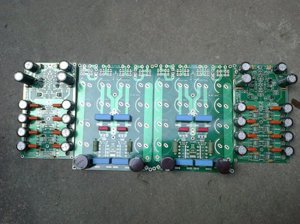

    Chiều qua "NỨNG" không chịu được, sau khi hàn hết linh kiện của pre em nhảy sang GM hàn tiếp thì được như thế này thì cũng hết đồ :D . Cho em khoe tý :D
    Thank diyam, thiết kết bo thế nào mà gắn tụ chuẩn thế :mrgreen:

    Chả biết đc iem cứ vẽ sao cho mí con vừa vừa gắn đc là ok hehe, cụ có giàn mú sè xanh lờ ác quá :mrgreen:
    Sao cụ hem chụp gần vào tí ròm mấy con đo đỏ, cam cam nhỡ đâu lại hàng Chị Na :lol:
    Mà sao "Nứng" đc ít thế chứ :wink:

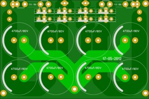

    Bo nguồn update đã xong, lưu ý với các bác bo nguồn có thể lắp cả diode dòng nhỏ như MUR860, BYV 79-200........, cầu chì đã được nâng lên để phù hợp với dòng khởi động.
    Kích thước chuẩn bằng nửa bo nguồn zener 150 x 100. Tích hợp được cho cả 2 loại bo nguồn.

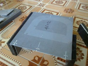

    Một số đồ VM dùng tốt này bác, em xin post một vài hình ảnh làm chanssis cho các bác nào thích "mạo hiểm" :lol:

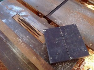

    1/ Máy cắt và miếng tản nhiệt đang cắt dở

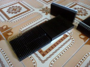

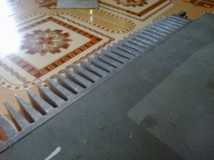

    2/ Những miếng tản nhiệt đã cắt xong

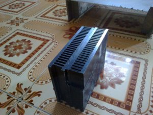

    3/ Ghép thành những tấm dài, thế là có hai bên hồi đẹp

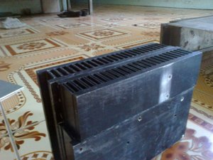

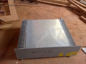

    4/ Dựng nhà, cất nóc. Về cơ bản sẽ dư thế này.

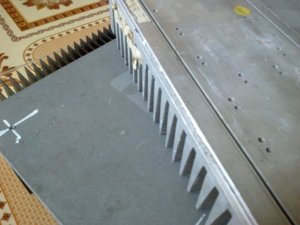

    5/ Tạo góc tản nhiệt để ke nóc nhà cho F5 :mrgreen:
  20. tranguyennguyen
    20/4/11
    3.524
    21
    Re: GM amplifier đẳng cấp-Danh sách đăng ký trang 1.........
    Tỏa nhiệt ngon, thật không hổ danh là VM' king :lol:
    Cao bao nhiêu đấy bác?
    Tỏa nhiệt nặng bao nhiêu?

    6/ Sẽ ghép được mép phẳng như thế này.

    7/ Mời các bác vào chém :mrgreen: .
    Các bác nào mà cắt theo cách này của em thì cẩn thận nhé, em vừa cắt vừa sợ ... ướt hêt cả ... quần do ...mồ hôi :mrgreen:
    Tấm này trước của nó là 20x20, siêu nhẹ, có 1.2 kg/tấm.
    Em chỉ có 3 tấm nên cưa ra ghép thành hai tấm thôi :D .
  24. thuanblack
    thuanblack Advanced Member
    19/4/10
    483
    Em nhìn qua hình thôi còn ướt hết cả ...nữa bác trực tiếp cắt bằng loại cưa gỗ, bái phục
  25. vuhoa155
    vuhoa155 Advanced Member
    7/4/09
    1.198
    18
    Cưa gỗ, nhưng dùng lưỡi cắt nhôm bác à, cắt nhẹ như cắt gỗ :mrgreen:
