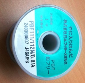

    làm món này về chơi không các bác, thiếc không chì 213$ /cục 1kg về đến VN , em nghe giật hết cả mình, cái này của một nhà máy sản xuất part cho sanyo nhập về dùng ,

    Haha anh đang dùng loại này đó.

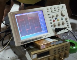

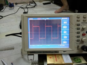

    Em báo cáo hôm nay sang bác hào nghe và đo kiểm đây.
    1. Bass vẫn ù như ở nhà em , kết luận là tụ nguồn của em có vấn đề.
    2. Cái gai kia cần phải xử lý .
    Bác syen comment thêm em cái, trước khi về lại đi làm vại bia nên hơi tê tê

    Hôm nay có đo cái mô nô bờ lốc mới của bác Hào không bác tuninh, chỉ vì cái gai này mà em đau đầu mất mấy tháng.

    Có chứ bác . Mà cái đó đo nhiều lần rồi máy đo hơi cỏ nên phai đo cả hai làm tham chiếu

    Nói chung là amp của bác vẫn phải cân chỉnh lại nhiều, sự thật hơi đau lòng nhưng so với e amp tham chiếu thì còn chênh lệch là quá nhiều và đo cũng thấy khá rõ. Bác làm lại rồi hôm nào thử tiếp nhé :D

    Em bê sang để giao lưu để đo đạc xem thế nào chứ k mang tính chất thi đấu gì. Lúc nào làm xong em lại bê tiếp đo đạc. Đo để giải quyết vấn đề tâm ký mà bác. Bác hào cắt được cái gai đoìn nghĩa giải cao cũng đi thei. Bác nghe cũng nhận ra đấy

    Đo chỉ đảm bảo Amp hoạt động đúng , còn hay hay không thì chưa chắc, hay hay không hay còn phụ thuộc vào linh kiện và kết cầu của amp.
    Nếu như chỉ đo không gai, sin đẹp , xung vuông đẹp thì em có cần phải làm cái GM nay chi cho tốt công các bác nhỉ, chẳng lẽ chỉ có GM mới cho ra đường các thông số đo như thế còn những con khác không thể?

    Hoan hô tuninh cho anh xem cái hình ,máy đo anh còn trong thùng mai nhờ bác nào mở ra đo dùm anh .Muốn cắt gai hà để xem anh có đủ khả năng không?Anh nghĩ sẽ làm được nhưng sẽ mất dãi cao trầm trọng đấy...

    Với những linh kiện hiện có theo em để cắt cái gai thì mất giải là cái chắc, bác nào đã từng nghe THQ và GM 3 -2 thì sẽ biết liền.
    Cát được cái gai cho đẹp mà vẫn giữ được thì mới là cái mà các bác sẽ phải tốn rất nhiều công sức và khói lửa đấy.
